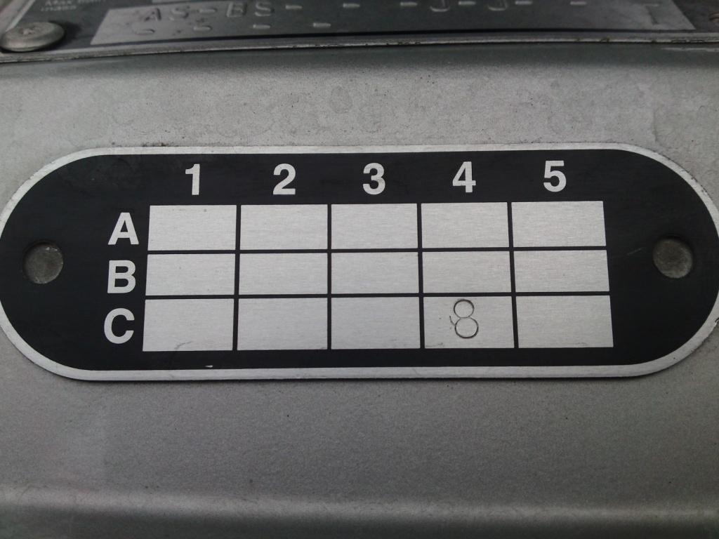

Hab da so eine Plakette im Motorenraum gefunden. Fahrerseitig auf dem Kotflügel (schreibt man das so :confused: )
Nun meine Frage:
Was bedeutet die Nr. 8 an dieser Position?
(Siehe Bild)
Vielen Dank schon mal für Eure Antworten.
Grüsse au der Schweiz
Bedeutet das dein Auto mal ein neues Motorsteuergerät vom Händler eingebaut bekommen hat.
Danke für deine Antwort gghh
Ist den das möglich, dass das alte Steuergerät einfach abgeraucht ist?
Es hatte einen Produktionsfehler.
Doff wie es klingt läuft er sowiso gut für seine 170 Pferdchen. Haben di etwas das neuere Steuergerät mit 185 hp eingebaut. Neee Spass bei Seite.
Ich Danke Dir für deine Antwort gghh
:adore:

Gibt es irgendwo eine Liste, welche Einträge in den anderen Feldern erläutert ? Ich weiß, daß ich auch in einem Feld eine Markierung habe, allerdings war mir nicht aufgefallen, daß dies Zahlen sind. Könnte auch im Feld C4 gewesen sein... Betreffen Eintragungen dort immer das Steuergerät ? Ich kann mich erinnern, daß bei mir mal das Klappengehäuse getauscht wurde...

In den Servicebulletins steht welches Feld auf dem Kampagnenschild markiert werden soll, wenn die Maßnahme durchgeführt worden ist.
Meine Schilder 1-5 A-C sind jungfräulich. Hoffe es fehlt keine Service Aktion.
Kann mir jemand sagen, was ein Eintrag im Feld B5 bedeutet ? Sieht nicht nach einer Zahl aus, ist eher eine normale Kerbe...
