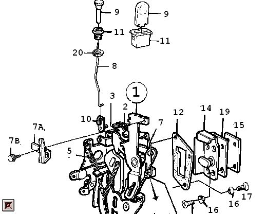

könnte mir jemand verraten, wo die Zugstange vom Türöffner (3-türer) am Schloss eingehängt wird? Habe gerade die Türverkleidung abgenommen (bibber!) und finde in der doch recht abgelegenen Ecke der Tür keinen Anhaltspunkt, wo die Stange hingehört. Was ich erkennen kann, ist der in eine wärmende Plastikhaut eingehüllte Motor der FB.
Gibbet vielleicht ein Foto oder eine Zeichnung? Lasst mich bitte nicht zu lange frieren und durch die Beifahrertür entern!
Danke!
Vielleicht so
oder so ähnlich!
Da müßte so'n kleines Plastikteil sein, in das Du die Stange einhaken mußt. Hast Du dieses kleine Plastikteil noch?:biggrin:
Plastikfantastik hat es zerrissen. Das ist wohl die Sollbruchstelle bei eingefrorenem Schloss...
Der Freundliche in Lokstedt hat schnell und unbürokratisch für Abhilfe gesorgt.
Danke an Helmut für die schöne Grafik!
