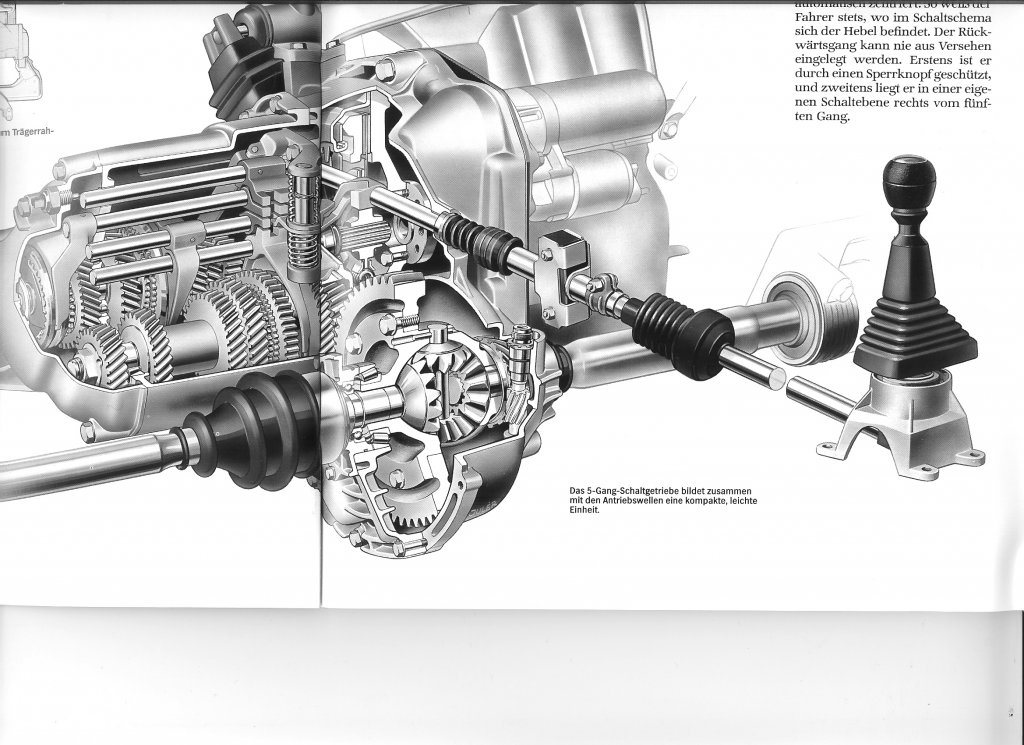

hat jemand eine Explosionszeichnung des 9000er Schaltgetriebe? Fahre einen 2,3 FPT BJ 93
zwar keine echte Ex-zeichnung :redface:
hab's aber trotzdem eingescannt soweit es mit meinem A4-Scanner möglich war :frown:
hoffe es hilft !

Hab nämlich das mir wenn ich vom 3 in den 2 Schalte der Gang jedes mal raushüpft. Wenn ich vom 1 in den 2 Schalte ist alles normal. Wenn ich vom 3 in den 2 mit "Schwung" schalte gehts auch ab und zu. Naja das Getriebe wird gelitten haben als der Vorbesitzer ohne ordentlich trennende Kupplung gefahren ist(Geberzy. kaputt).
Motorlager rechts oben sind neu..... Silentblock macht auch einen neuwertigen Eindruck Schaltgestänge eingestellt/geprüft.....
