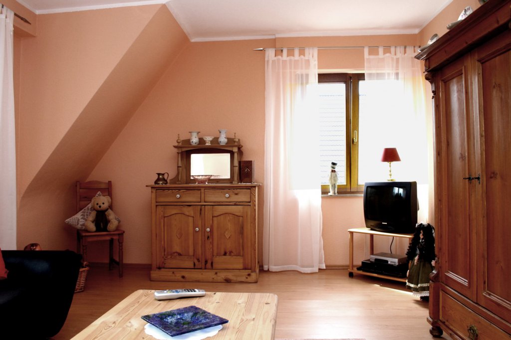

Sieht doch gut aus, passt jeweils zum Ambiente.
Lamiant im Ferienhaus ist nachvollziehbar. Schliesslich müssen sich die Investitionen erst mal amortisieren.

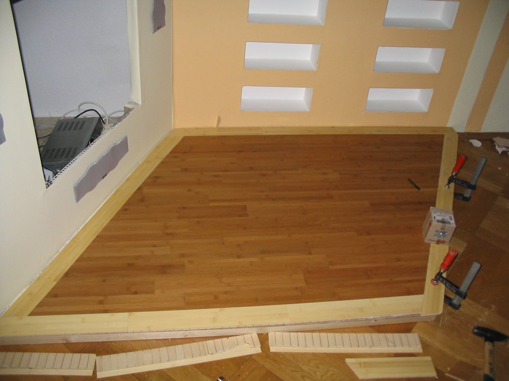

in der praxis habe ich wegen der fußwärme in den kursräumen korkparkett gelegt. das sind 3mm dicke korkplatten die mittels kontaktkleber auf den boden geklebt werden.der kleber ist die hölle aber absolut haltbar da schiebt sich später nix mehr auseinander.damit es nicht nur die stupide korkoptik ist habe ich einen furnierten kork genommen. das ganze dann 3 mal mit 2k lack versiegelt das da nix passiert wenn dort 10 schwangere weiber ihr übungen machen :-)
der rest der praxis ist mit gedämpften und naturbelassen bambusparkett verlegt so wie das kleine podest im wohnzimmer. erstmal ist die optik genial vom bambus und das härteste was man nehmen kann. es laufen ja schon ein paar hundert leute im jahr mit und ohne schuhe über den boden. den ich da genommen habe ist ein fertig parkett zum kleben auch als nut und federsystem. der vorteil dabei ist das man nach dem legen fertig ist und nicht noch versiegeln muß. da eine werkslakierung doch immer noch besser ist wie das selbst lackierte :-)
