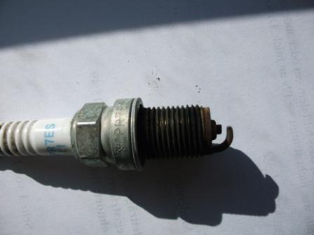

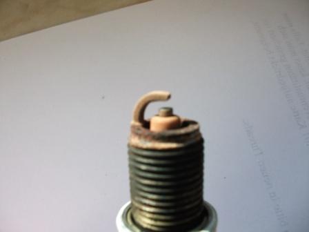

Ich stelle euch mal 2 Bilder der alten Zünkerze ein.
Bitte um Stellungnahme des Kerzenbildes. DANKE
für Biopower Abstimmungen (original oder getuned) sind NGK BCPR7ES-11 die richtigen Kerzen.
Das Kerzenbild kann man anhand der gemachten Fotos eher weniger gut beurteilen.
