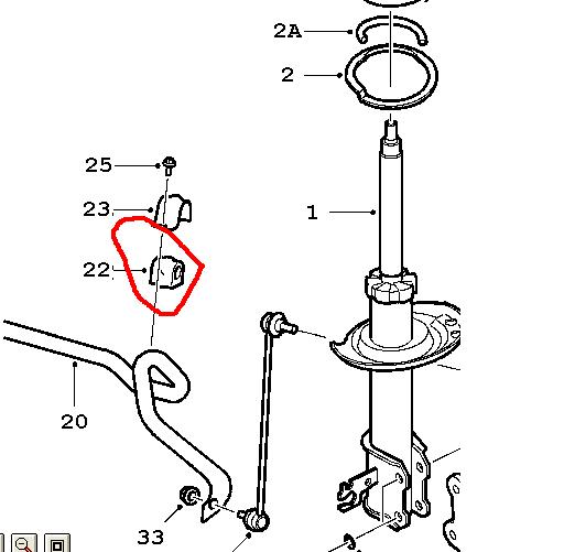

Hi
Koppelstangen habe ich schon getauscht.
Saab Händler sollen wohl die Buchsen mit denen der Stabi befestigt ist, mit Silikonfett scmieren.
gruss
L
dann die hier... Wobei erneuern da auch sinnvoller sein kann...
