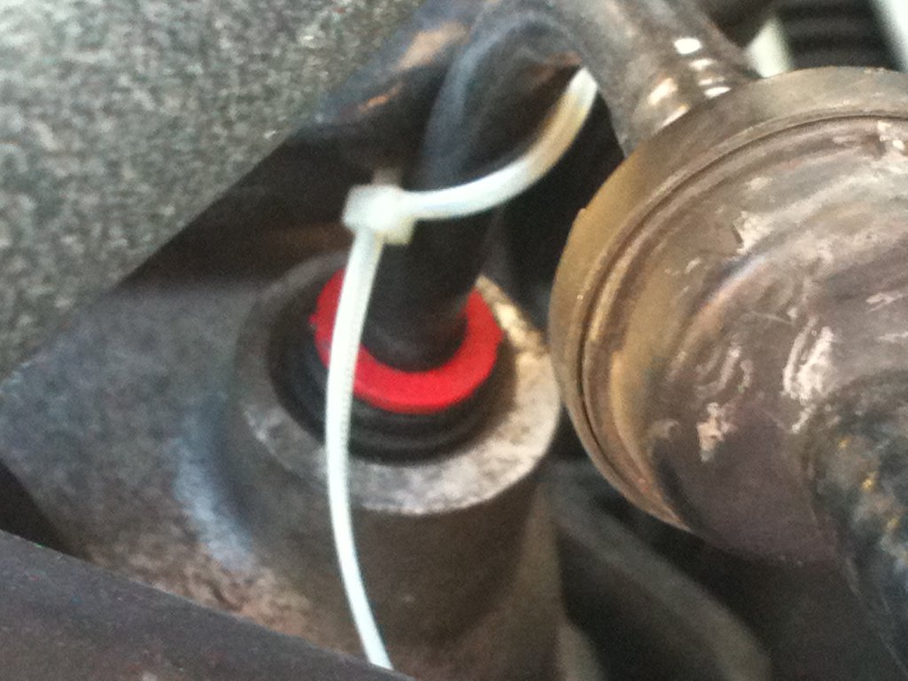

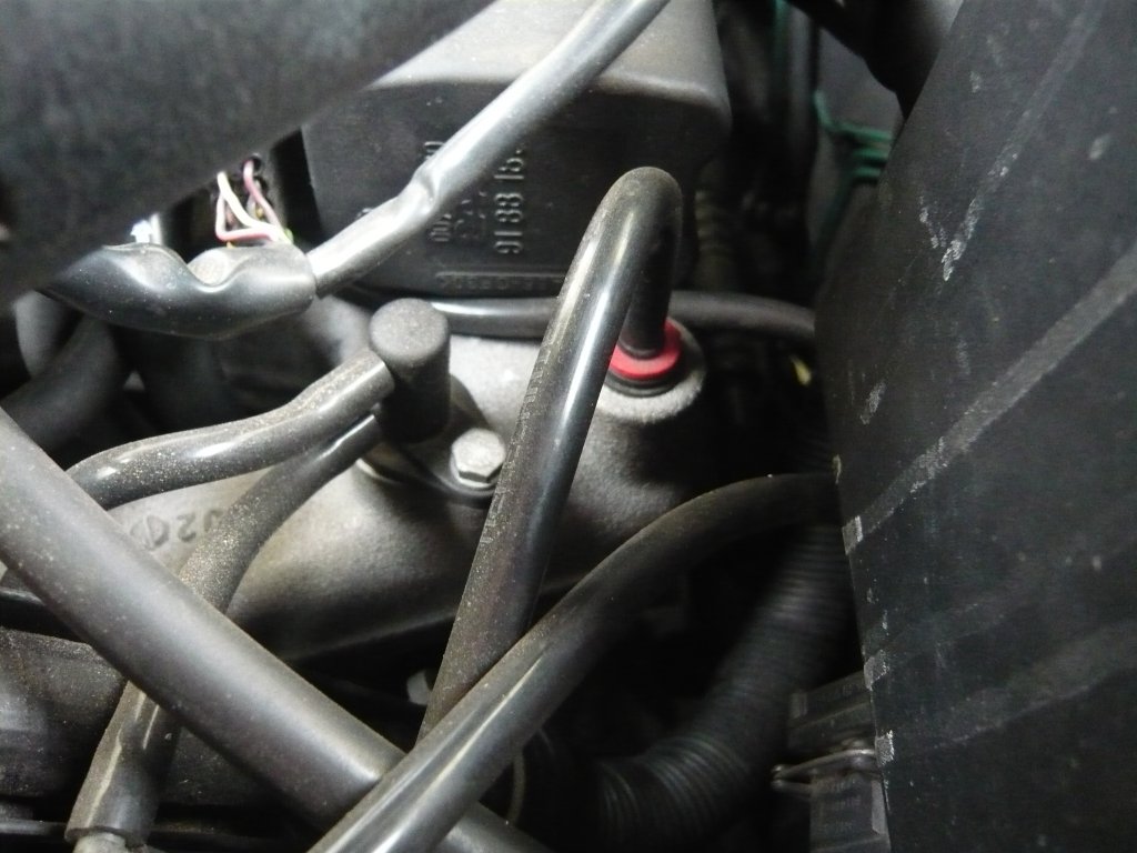

Dann solltest Du auch nochmal bei Deiner jetzigen Ansaugbrücke nach der Stelle im Anhang sehen. Das Bild stammt von der Ansaugbrücke MY 2002 und zeigt die Verbindung zur Vakuumpumpe (der harte Schlauch, der in diesem roten Nippel mündet) sowie die Verbindung zu MAP-Sensor an der Spritzwand und dem Benzindruckregler (die beiden Unterdruckschläuche, im Bild links von dem roten Nippel). Ich meine mich erinnern zu können, daß an dieser Stelle auch etwas anders war zwischen den neuen und den alten Ansaugbrücken.

Da hat der sling recht, irgend welche Schläuche wurden verlegt. Aber von der Länge her passte alles.
An der Halterung wo die Kabeln der Einspritzdüssen sind, wurde auch etwas verändert.
Ich schau mal nach und mache Fotos.

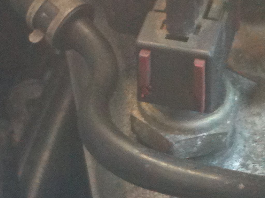

Also hier die Fotos
http://184.72.239.143/mu/3e674416-5954-fac3.jpghttp://184.72.239.143/mu/3e674416-5971-b1b6.jpghttp://184.72.239.143/mu/3e674416-59d8-59d3.jpg
Weis einer was das für ein ROhr ist auf dem makiertem Foto

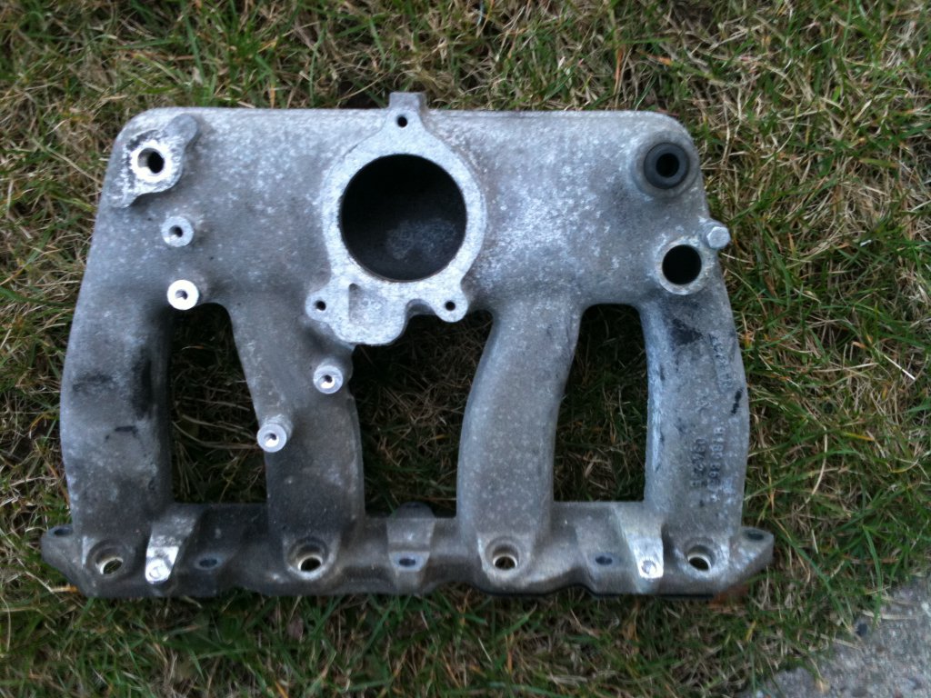

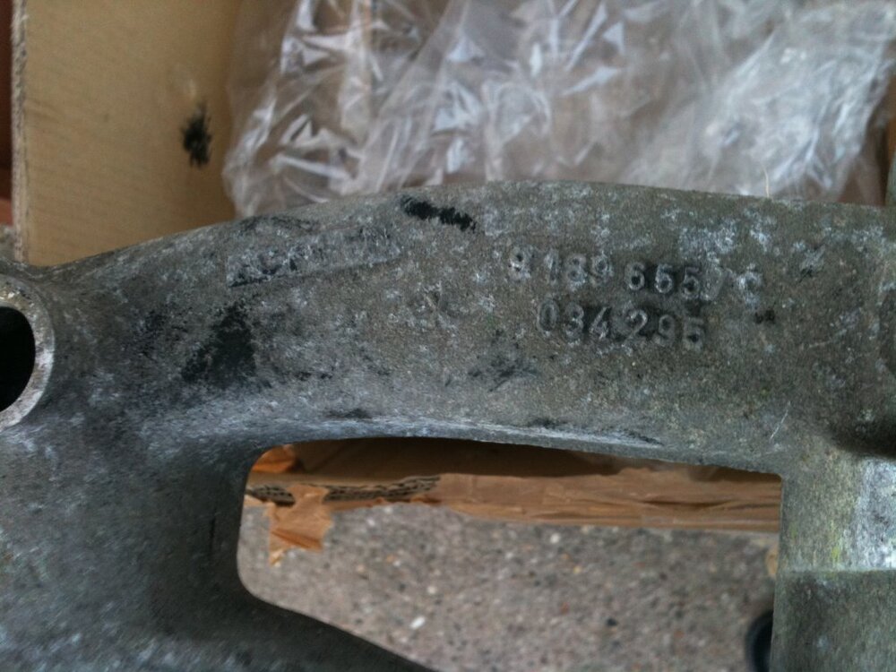

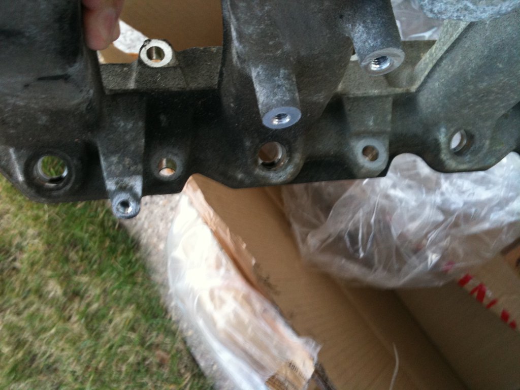

Habe meinen alten Ansaugkruemmer aus dem MY 2000 Aero doch noch gefunden. Der hatte offenbar keinen Flansch, die Duesen gehen direkt durch den Kruemmer in den Zylinderkopf.
Teilenummer ist etwas verwirrend. Auf der Ansaugbruecke steht 9189655, aber diese Nummer finde ich nirgends. Bin mir aber sicher, dass das Teil bei Dir auch passen wuerde (inklusive er Verbindung zum MAP-Sensor).
Also zu der Teile-Nr. finde ich auch nichts.

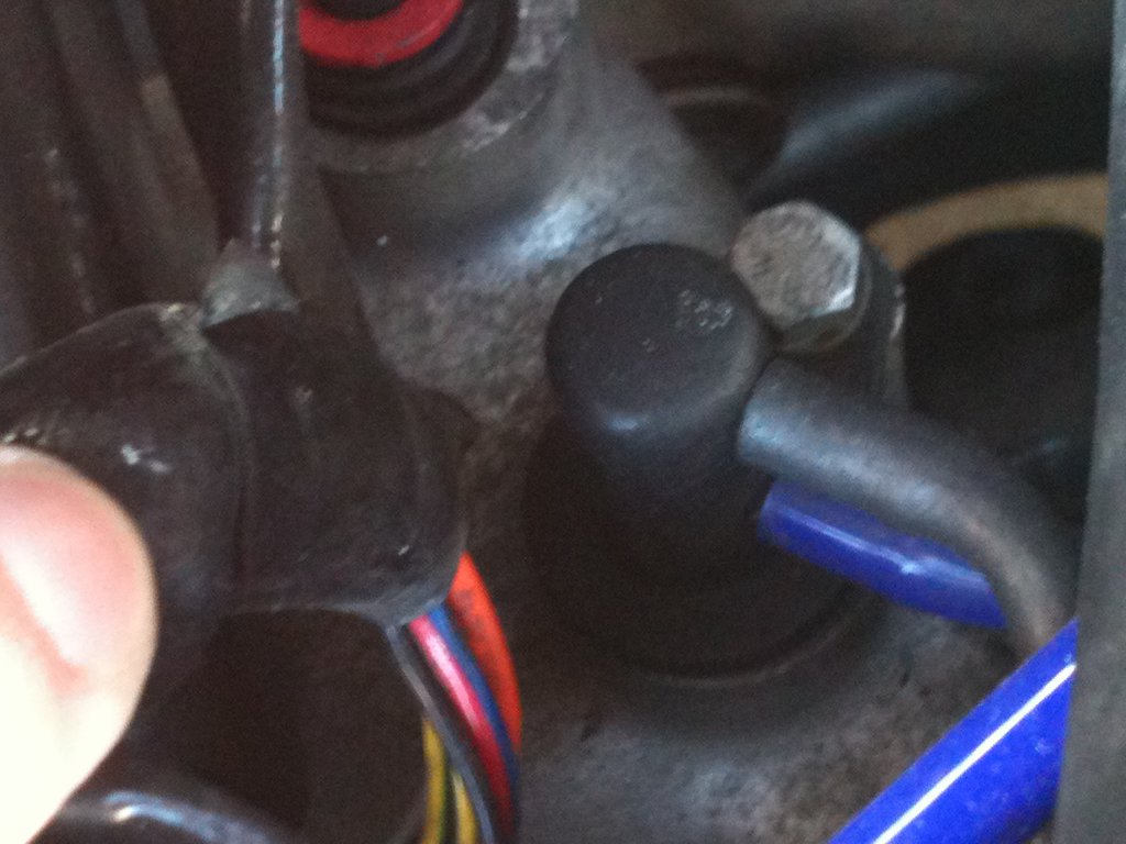

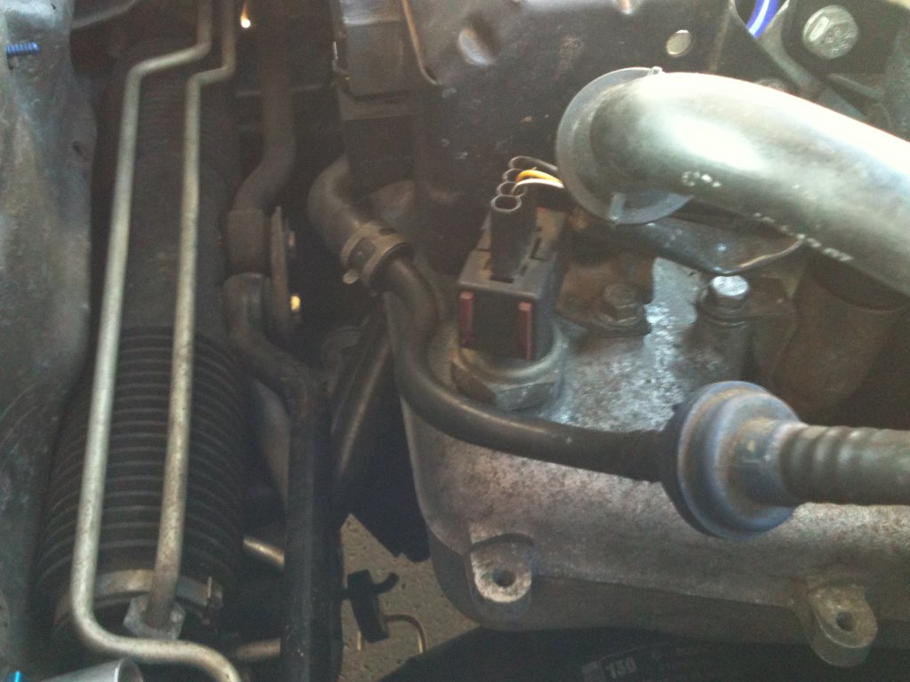

Ich prüfe morgen mal die Anschlüsse. Ich meine hier hat sich etwas geändert.
Danke für deine Mühe.
Kurz mal ein paar Bilder mit dem iPhone gemacht. Sau Quali........ Und unhantlich......
Wär besser mit der D7000 gewesen.
Sieht so aus, als würden die Anschlüsse passen, oder?

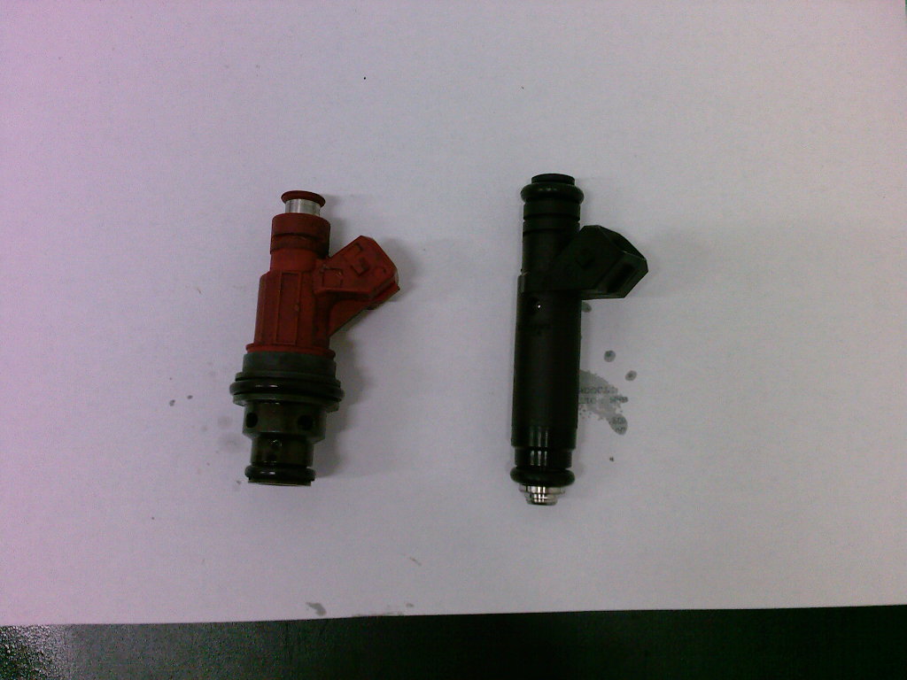

Welche Düssen nimmst du noch mal?
Habe mich jetzt für die Injector Dynamics entschieden. Denke, das war eine gute Wahl. Bin mal gespannt, bis wann die kommen.
StephanK macht mir ein Steuergerät mit angepasster Software fertig und schickt mir dann alles zu. Die Düsen werden dann vorab auch schon verbaut.

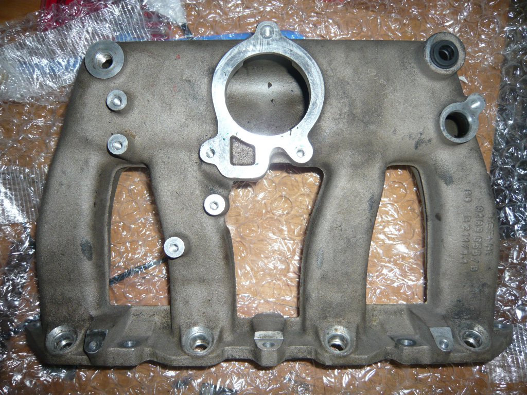

Heute kam der Ansaugkrümmer aus England.
Ist der gleiche, wie von Sling gepostet.

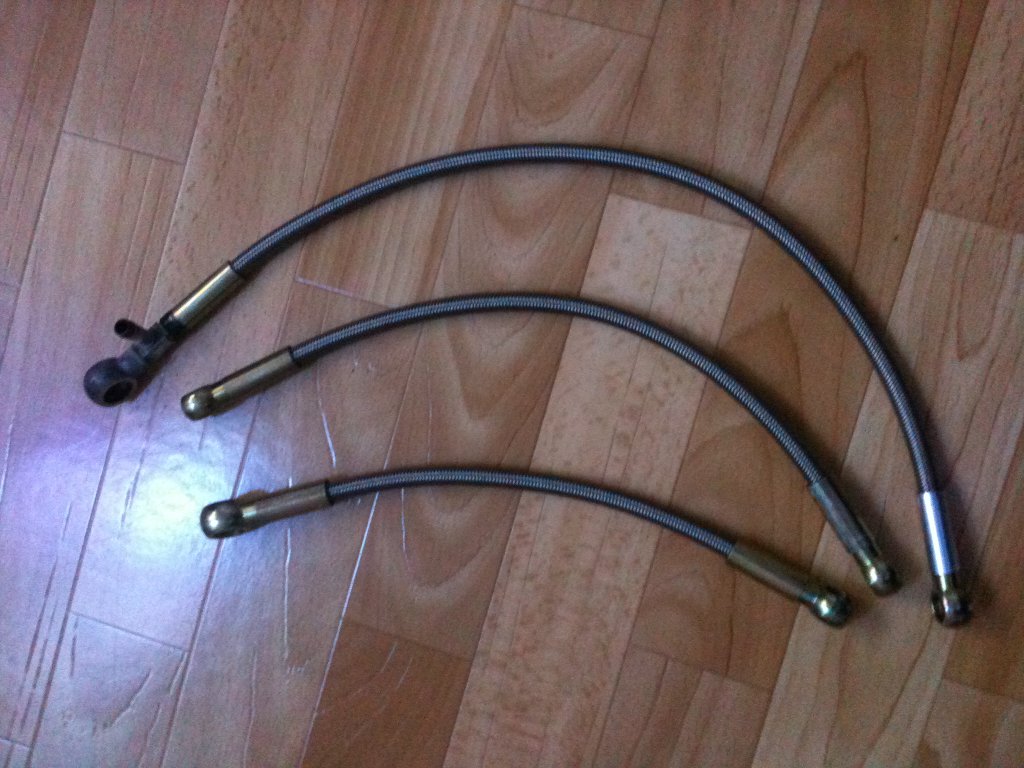

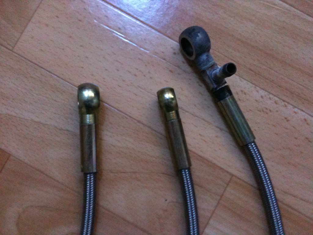

Heute habe ich meine Stahlflex-Leitungen für den Turbo geholt.
Wurden hier vor Ort angefertigt. (Fachgeschäft für Hydraulikleitungen etc.) Die Leitungen halten Temperaturen bis ca. 270 Grad aus.
Die Ringmuttern wurden noch nicht endgültig verpresst, damit wir sie korrekt anbringen können.
Eine Ringmutter wurde von einer gebrauchten, starren Leitung angelötet, da es solch eine Ringmutter mit abgehendem Anschluss anscheinend nicht zu kaufen gibt. Zumindest habe ich nichts gefunden.
Originalleitungen waren zu teuer?
