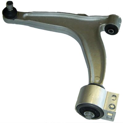

...ist es dieses hier?
Querlenker
Jaa, gut gesucht,
hier ist ein link mit Preisen. Ich denke das ist das Teil. In der Zeichung sah es nur nicht so y-mäßig aus.

Das ist ja auch der für vorn und nicht für hinten
- - - Aktualisiert - - -
Das ist ja auch der für vorn und nicht für hinten !!!!!!!!!!!!!!!!!!!!
