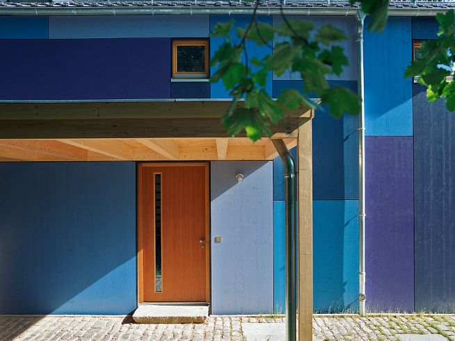

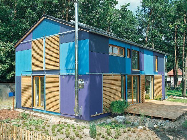

Also so etwas könnte mir zB. gut gefallen (Architektenhaus):

also, wenn das budget entscheidet, wuerde ich mich gegen dieses hier aussprechen:
was aber auch geschmackssache ist. mir persoenlich sagen diese architektenfuerze nicht zu, aber das ist etwas anderes.:smile:
ich wuerde mich dann eher fuer eine eher traditionelle form des skandinavischen holzhauses entscheiden.
Zum Thema "Geschmacksache": Mir gefallen diese typischen Pippi-Langstrumpf-Haeuser auch nicht, weshalb wir uns fuer etwas moderneres entschieden haben. Richtig ist aber sicher auch, dass man bei moderneren Formen (Stichwort: Architektenhaus) tendenziell immer etwas extra zahlt. Aber gefallen muss es schliesslich auch. Von daher alles nicht so einfach. Was mich konkret an dem von Dir gezeigten Modell stoert, sind die fast gaenzlich fehlenden Dachueberstaende. Ich weiss, dass das jetzt gross in Mode ist, praktisch ist aber was anderes.
de gustibus non est disputandum.
aber das ist ja das schoene bei einem holzhaus, dass man ihm eigentlich fast jegliches aussehen verpassen kann. vom verblendmauerwerk bis zur klassischen deckel-boden-schalung.
mode oder praktisch hin oder her, ein groesserer dachueberstand haelt einen grossen teil der niederschlage von der fassade ab und erhoeht somit deutlich die lebensdauer der fassade. auf lange sicht gesehen eine lohnende investition.
