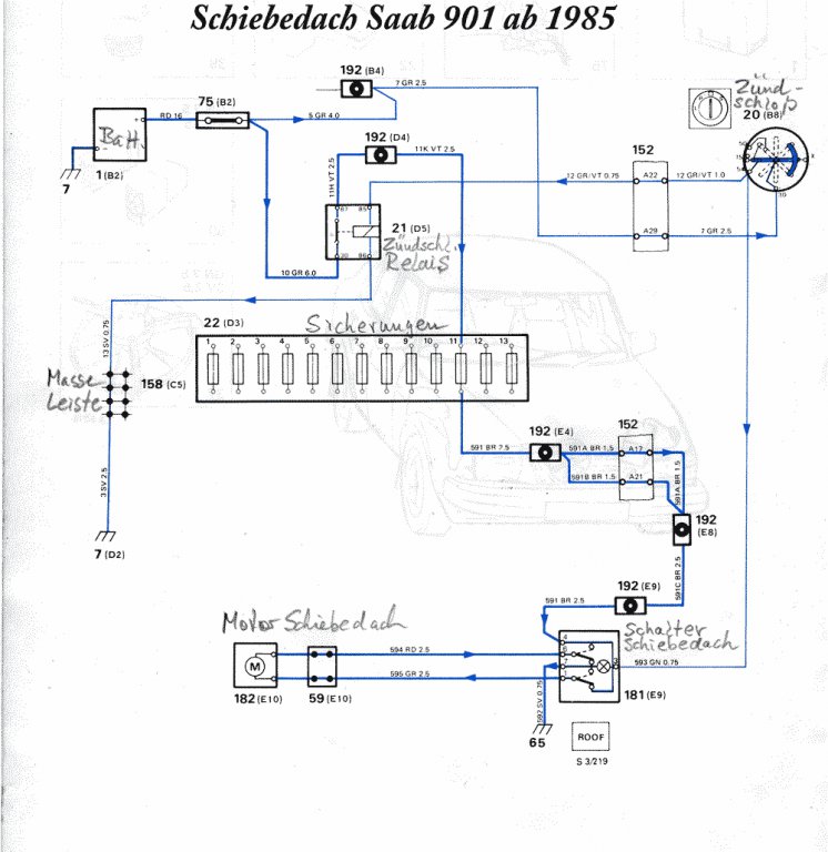

Kann mir bitte jemand den Schaltplan des el. SSD, wenn möglich mit Belegungsplan für den alten Schalter (bis ca. Bj.1986?), der mittig in der Mittelkonsole sitzt, zukommen lassen. :smile:

Die Polung wird per Schalter einfach nur getauscht.
Also kein Hexenwerk.

Danke für die Info! Einen neuen Schaltpaln von 1989 hab ich schon bekommen - die Belegung an dem alten Schalter ist mir nur noch nicht so klar!

... schau mal, was ich (für Dich) gefunden hab:
http://www.saab-cars.de/attachment.php?attachmentid=46317&stc=1&d=1270839242
