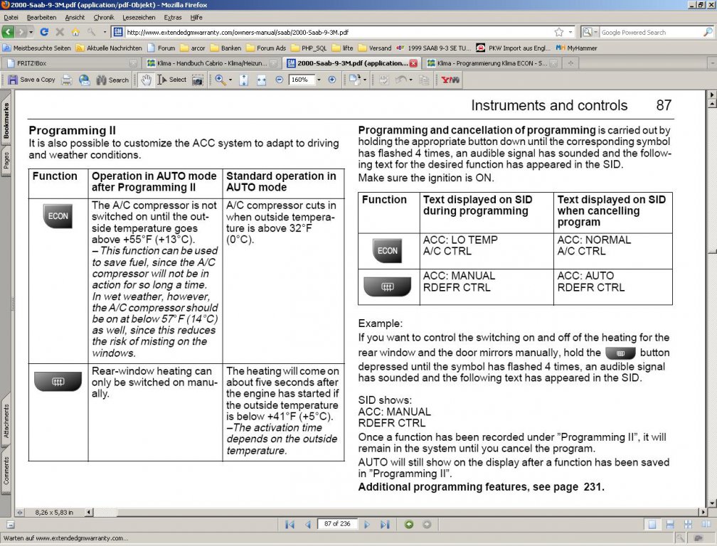

kann man die ECON als Default Einstellung auch so programmieren, dass sie auch
bei über 14° greift? Ich hätte es gerne so, dass die Kliima IMMER auf ECON startet,
egal bei welcher Aussentemperatur.

Ich habs ja aus dem Handbuch, dort steht aber unter Programming II nur das oben beschriebene (bis 14°).
Sprich - ab 14° Aussentemp geht der Klimakompressor standardmäßig immer mit an...

Grmpf... :-) Schau mal den Anhang an. Dort steht doch, dass bei Programmierung auf ECON bis
13° er halt immer auf ECON startet. Ab 14° macht er das aber, wenn ich es recht verstanden
habe, nicht mehr, sondern geht wieder ganz normal auf AC. Das hätte ich gerne abgeschaltet,
sprich: Zündung an, immer ECON, egal welche Aussentemp. Dass der Kompressor bei Econ nicht
läuft ist mir schon klar, das ist ja Sinn der Sache, oder? :redface:
ja , das geht bei mir, dass ist aber nicht da im handbuch, du kannst die Standardeinstellungen ändern von der Lüftereinstellung, sprich ob die lüftung auf frontscheibe geht, oder auf den fußraum etc, da kannst du die START einstelungen ( bei zündung an) einstellen, das sind 2 tasten die du gleichzeitig drücken musst, dass die von dir eingestellten einstellungen gespeichert werden, und immer beim start so sind. Da hab ich Econ auch mit drin

Genauso! Wer lesen kann ist mal wieder klar im Vorteil! :rolleyes:

Fazit: Einstellungen vornehmen, Einstellungen mit ECON + pfeil rauf speichern
Ergebnis: Lüftungseinstellung startet immer mit ECON :biggrin:
