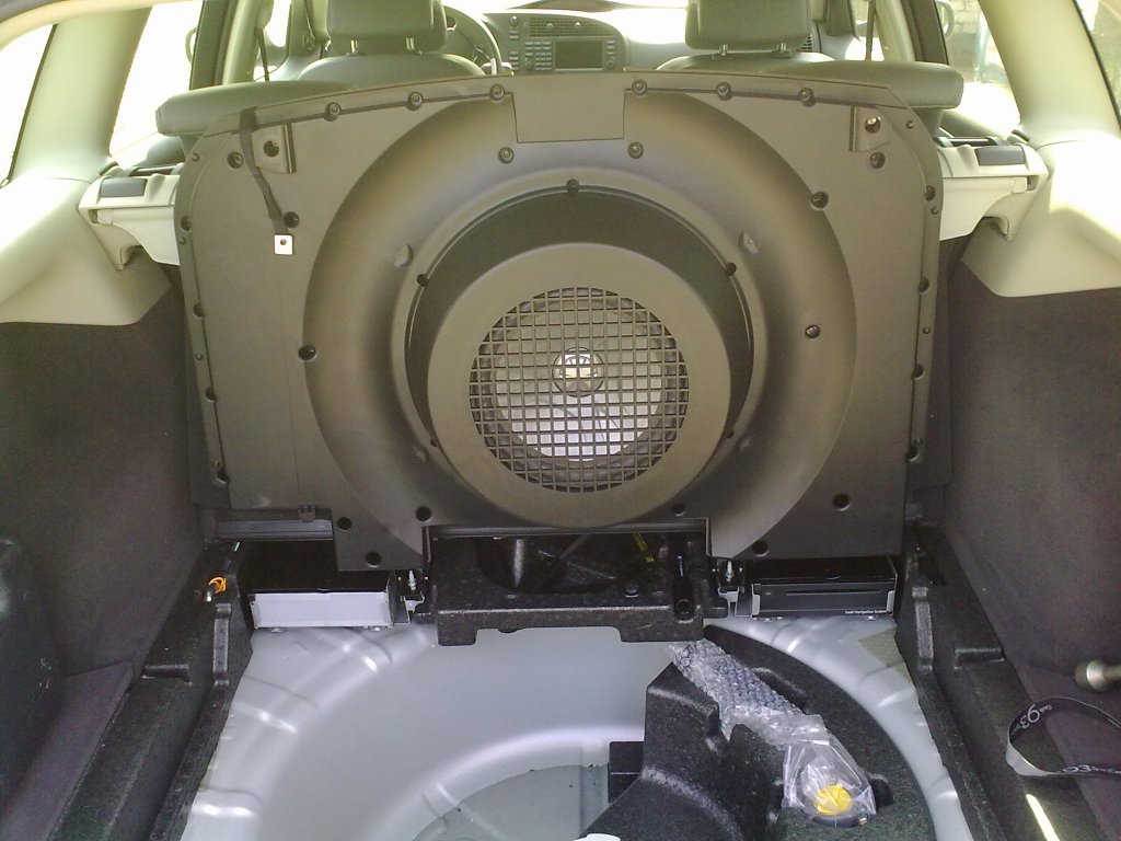

Grade zufällig für jemand anderen aus diesem Forum Bilder von dem Original Sub gemacht (9-3 II )
Da gibts doch sicher auch was für 9-5
Original Saab Sub
