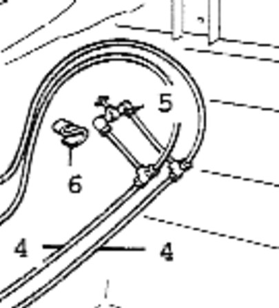

Handelt es sich um das unter 5 abgebildete Ventil? Das gibt es bei Saab tatsächlich nicht mehr. Es kostete dort zum Schluß 314,00 EUR.
Es war neulich bei meinem CV ebenfalls undicht. Glücklicherweise hatte ich noch eines im Keller.
Was kann man sonst tun? Da man das Ventil nicht zerlegen und abdichten kann, muß irgendein Ersatz her. Ich würde versuchen, über eine Firma, die mit Hydraulikteilen handelt, ein in der Größe geeignetes Ventil zu bekommen. Genau kommt es auf die Größe aber nicht an, weil am Einbauort Platz genug ist. Dann müßte man sich - wenn man es nicht selber kann - von einer mechanischen Werkstätte Adapter für die beiden Anschlußleitungen drehen lassen.
Das Ventil ist wichtig, um bei einem Ausfall der Hydraulik zur Dachbetätigung das Dach noch im Handbetrieb schließen zu können. Wenn man das Ventil überbrückt, ist das System zwar dicht, man kann aber das Dach im Notfall nicht manuell schließen.
