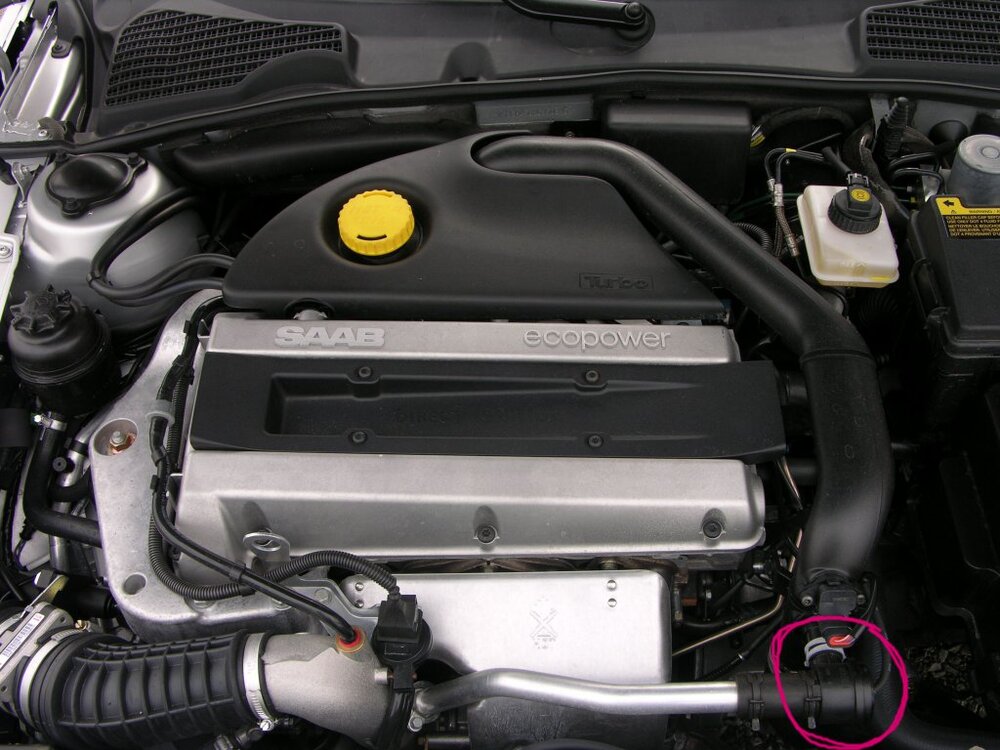

Igendwo habe ich ein Bild mit dem Bypassventil gesehen, worauf man erkennen kann, welchen Schlauch man (mit einer Schraube) verschließen muss, um das Ventil als Übertäter für Leitungsverlust zu entlarven.
Könnte das mal jemand posten?

Super!
Vielen Dank für die schnelle Antwort.
Wie heisst das Teil denn?
Und wo sitzt das Bypassventil?
Grüße
Nordmann
Das auf dem Bild ist das Ladedruckregelventil. Bypassventil ist das runde Teil an dem Alurohr über dem Turbo.

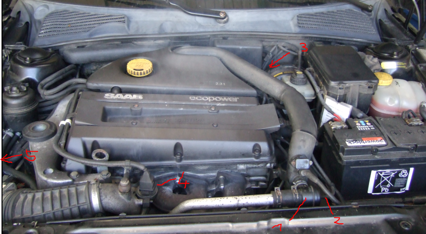

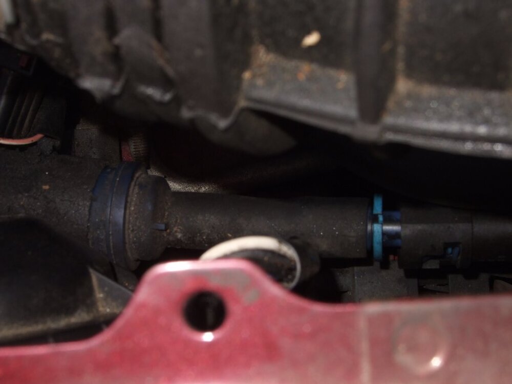

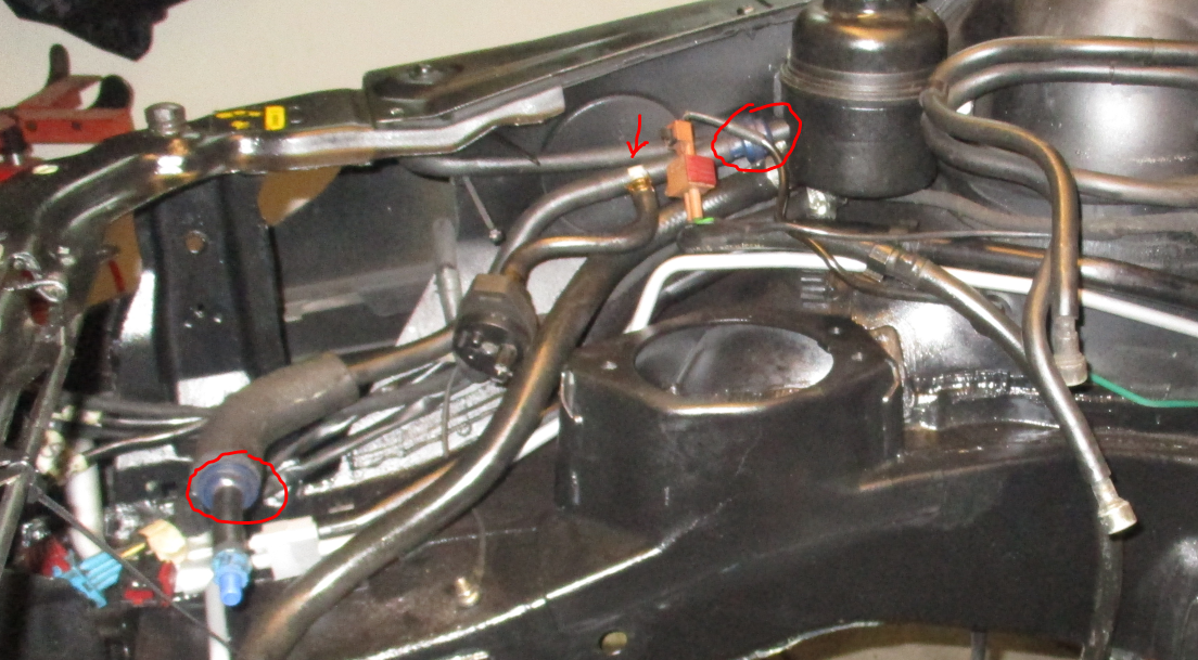

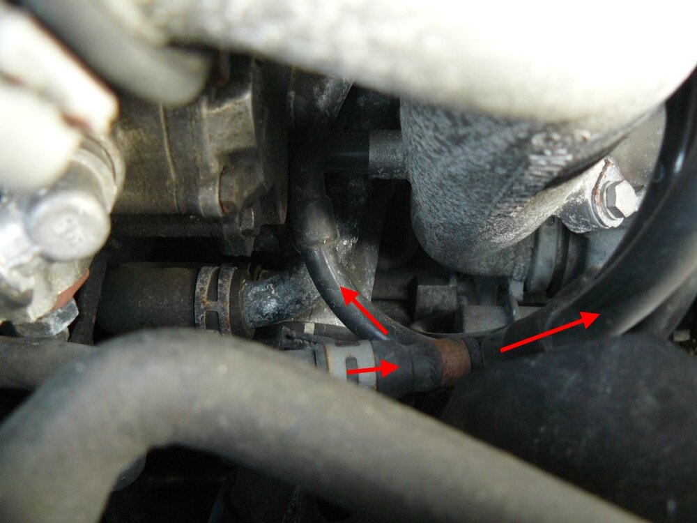

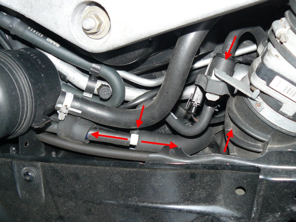

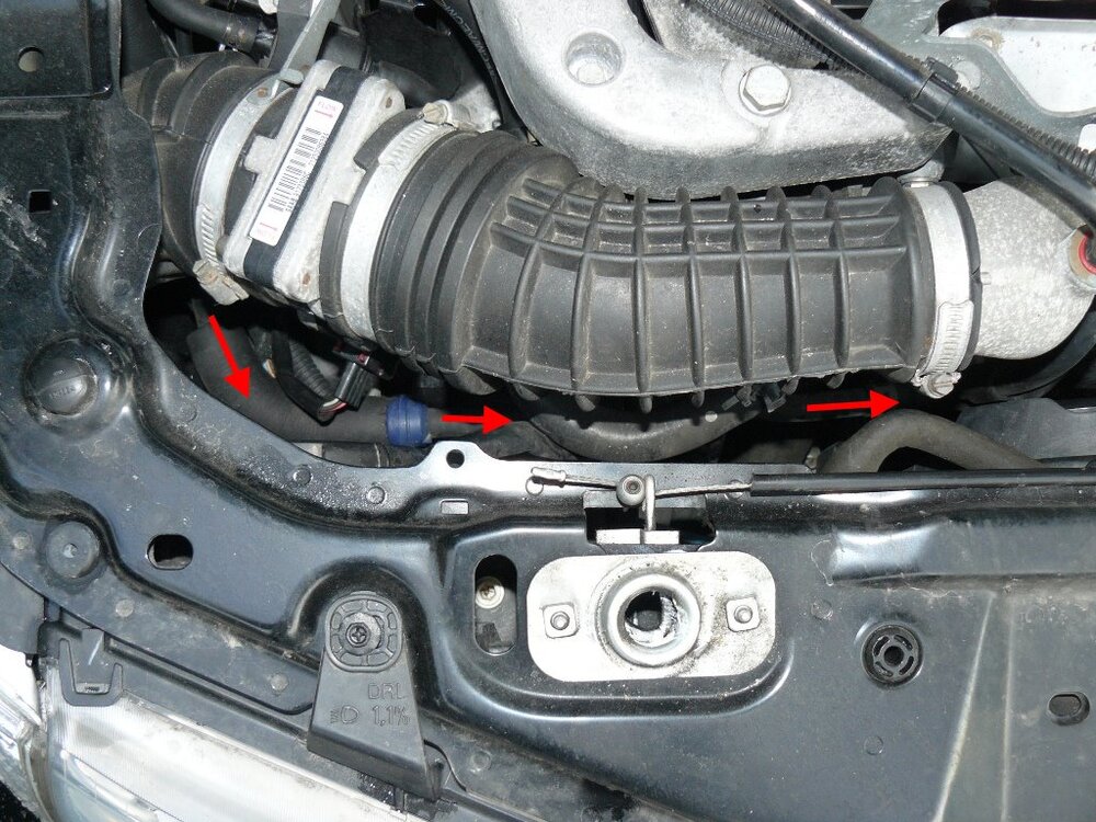

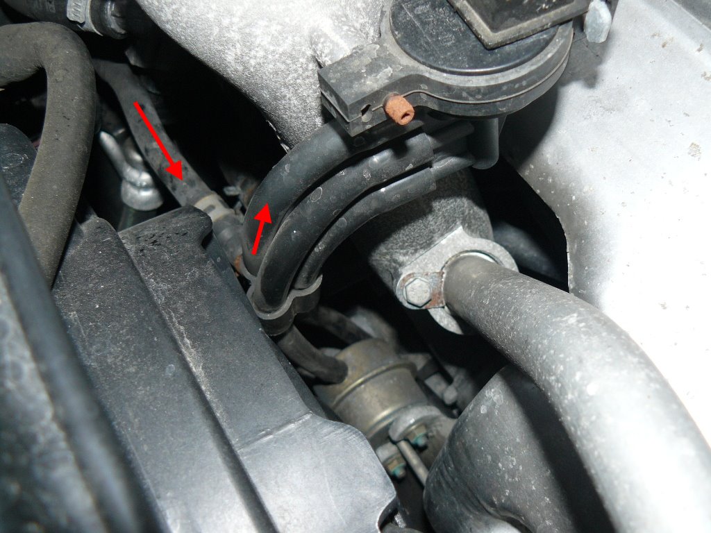

Für alle sonst noch an diesem Thema Interessierten mal ein paar Bilder, wie das ganze (bei mir) im Auto aussieht. Die Leitung die in Richtung Spritzwand verschwindet muss irgendwo einen Bogen in Richtung Drosselklappe machen, die scheinbar Richtung Luftfilter in den Kotflügel laufende Leitung kommt in Wahrheit vom Tank. Man sieht auch gut die blauen Rückschlagventile.

in obigen Zusammenhang ist mir bei meinem 9-5 2.3t aufgefallen, dass im Schlauch unterhalb des Luftmengenmesser durchgeführt, neben dem Rückschlagventil noch ein zweiter blauer 'Ponökel' in Richtung APC Ventil im selben Schlauch ist.
[ATTACH]50476.vB[/ATTACH] [ATTACH]50477.vB[/ATTACH]
Was ist das? Könnte doch auch Ding auch Undichtigkeit haben?
Danke im Voraus für eine Antwort.
Viele Grüsse aus Nordhessen
Das ist "nur" eine Kupplung. Die kann aber natürlich auch undicht werden. Wobei ich bisher "nur" mit dem folgenden Schlauchstück (Reduzierung) "Probleme" hatte. Die waren bisher bei 3 9-5er gerissen. Und auch auf dem Bild 2 von Onkel Kopp sieht man auch das es schon sehr rissig ist (zwischen der "blanken" Schelle und der "rostigen")
Stimmt, das Teil ist bei mir ziemlich porös. Dürfte aber keinen Effekt haben wenn das undicht wird oder? Wenn ich gghhs Abbildung richtig verstehe, dient das weiter Richtung Drosseklappe gelegene Ventil (bei meiner Bilderreihe im 4. Bild) dem "Abdichten" gegen einen Saugrohrdruck über 1 bar - also wenn Ladedruck aufgebaut wird - und ist folglich der Verursacher, wenn Ladedruck fehlt. Das zweite Ventil nahe der Kupplung (bei meiner Bilderreihe im 3. Bild) müsste dem "Abdichten" gegen einen Saugrohrdruck unter 1 bar nach Drosselklappe bei geringer Last dienen, damit der Motor keine Falschluft über den APC-Schlauch zieht, der vor den Verdichter geht.
