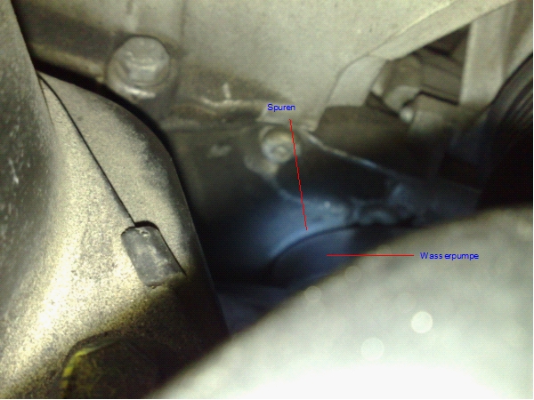

Habe gerade Keilriemen rausgenommen und alles soweit wie möglich geprüft. Alle Rollen laufen relativ ruhig, bis auf die vom Klima Kompressor, die hat etwa 0.6 seitliches Spiel. Der Klima Kompressor selber ist nicht so lauffreudig wie die Rolle.
Bei der Rolle der Wasserpumpe hat es leichte schleif Spuren am Motor.
Kriegt man die Rolle bzw. das Lager einzeln? Und wie gross ist die Chance dass das die Ursache ist?

Wasserpumpe schleift ist schon mal ganz schlecht - austauschen. Da sind im original etwa 1,5-2mm Luft zwischen Stirndeckel und Riemenscheibe Wasserpumpe.
Sorry, habe mich vielleicht falsch ausgedrückt, der Keilriemen schleift am Motor bei der Rolle der Wasserpumpe
Ich glaube ja das es Zeit für eine Wasserpumpe wird....
obwohl der Klimakompressor ein wenig Spiel hat ?
Wenn die Wasserpumpe am Stirndeckel schleift ist die ja mindestens fällig, das würde ich als erstes machen, der Folgeschaden mit einem durchgeschliffenen Stirndeckel ist ziemlich nervig, abgesehen vom abspringen des Keilriemens. Wenn das nicht reicht, kann man sich immer noch mit dem Klimakompressor auseinander setzen.

Zeittest steht fest, dass das Problem wirklich die Wasserpumpe war.
