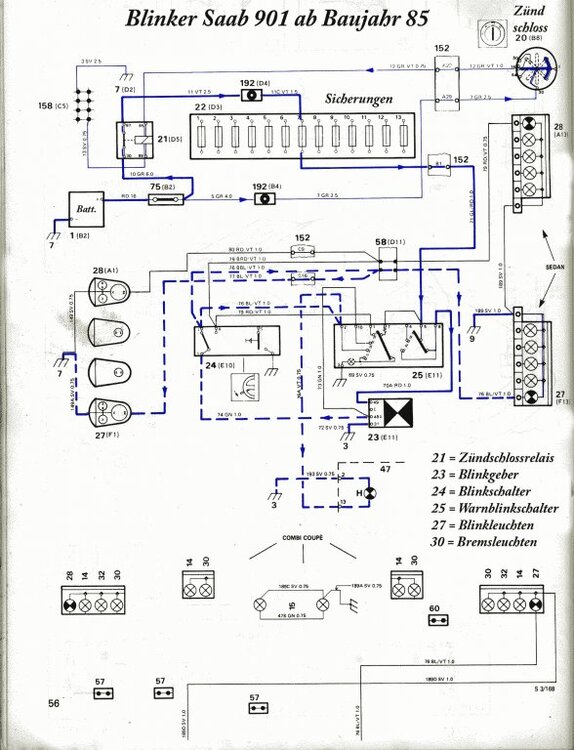

Ich werde mir wohl die Stromlaufpläne zur Hilfe nehmen und nochmal alles prüfen......

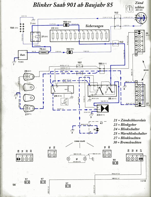

Host welche ? :smile:
Vlt. hilft Dir des ä bissle ?
Auf Wunsch gerne in grösserer Auflösung per Email, oder ? Hier geht meines Wissens nix grösser als maximal 600 Pixel breit :confused:, oder doch; wer weiss was ?, bitte danke !
http://www.saab-cars.de/attachment.php?attachmentid=47886&stc=1&d=1273094865
Ich wuerde mal so auf die Schnelle sagen, dass der Warnblinkschalter ein Kandidat ist.
