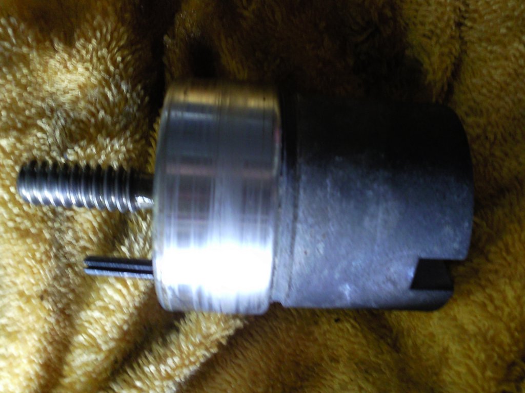

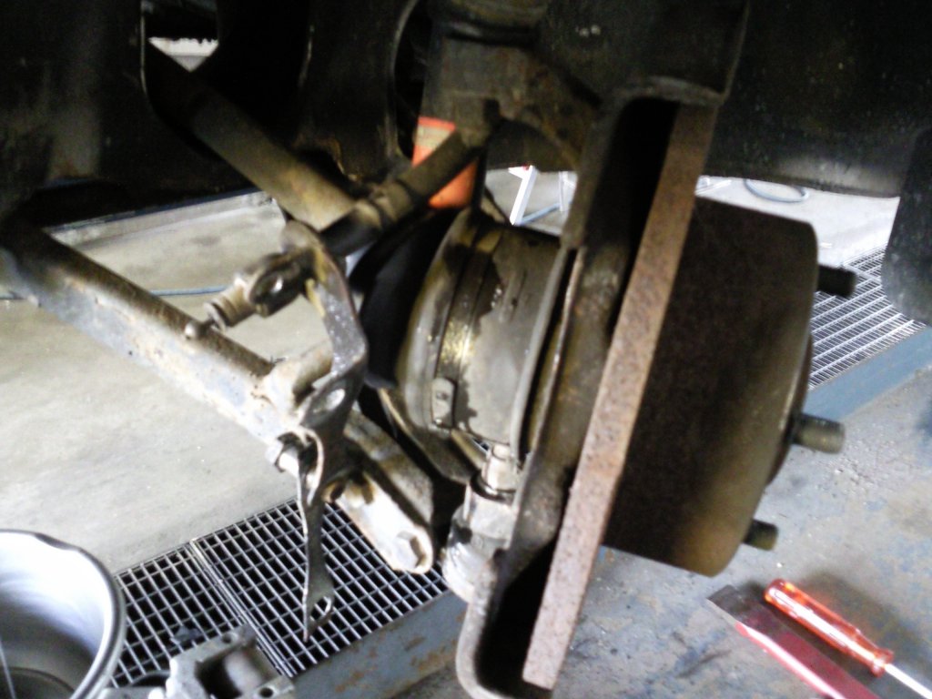

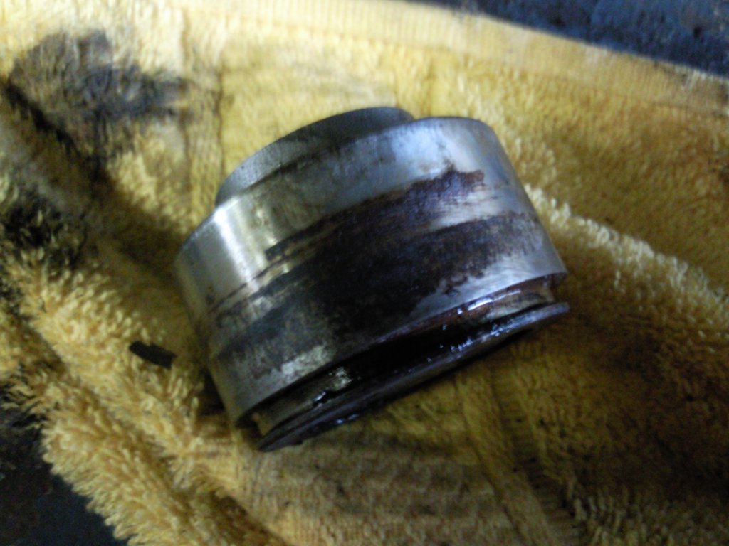

Wir haben beim weissen 901er auf Grund des Testberichts von der Mfk(TÜV) die Handbremse auseinander genommen.
Es wurde gesagt das sie einseitig ziehe.
Habe das Forum konsultiert(gut das mein Kollege einen PC gleich neben der Hebebühne hat):smile:
Da hat es ein sehr gut beschriebener Tread mit Bildern.
Da mein Kollege mehr versteht als ich vom schrauben,

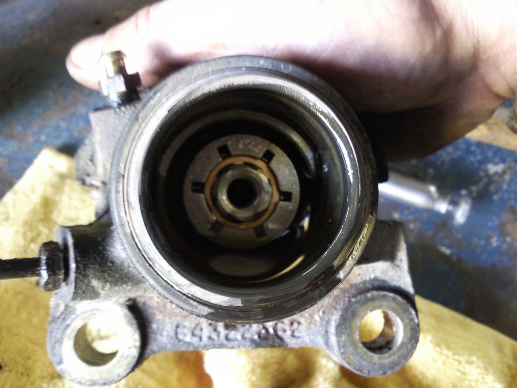

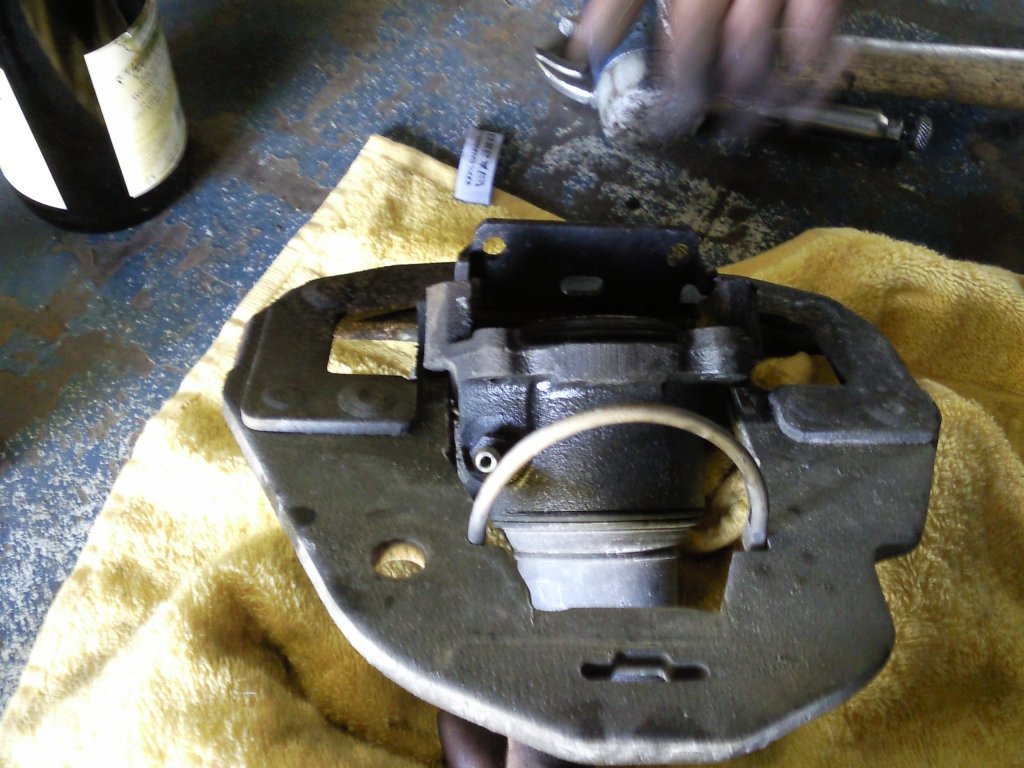

habe ich bei der linken nur teilweise ran rum geschraubt.
Als wir dann alles "draussen" hatten sah alles sehr gut aus kein Rost nichts.

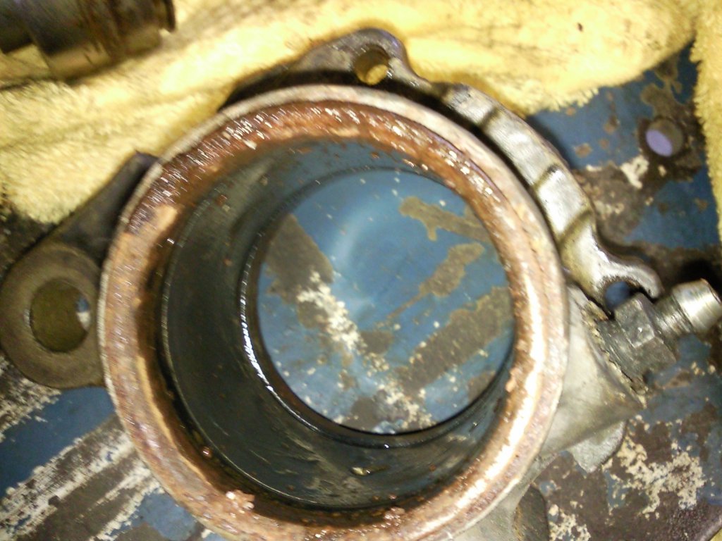

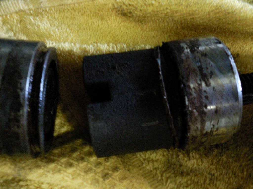

also alles wieder zusammen geschraubt und auf der rechten Seite durfte ich jetzt ran:biggrin::biggrin:
Entjungferjung:smile::smile:
Sah "etwas" rostiger" aus im inneren hatte es kleine Kratzer weiss auch nicht wie die da rein kommen??
Auf jedenfall haben wir jetzt eine neue Bremse bestellt und gleich die Bremsklötze noch dazu.
Kosten 300 Franken= 208 Euronen
Am Donnerstag wird dann das ganze nopch zusammen gesetzt.
