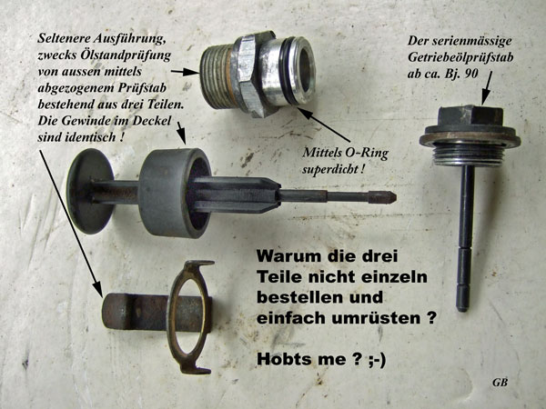

Lieber dackelmann und Freunde,
ich versuche hiermit, aus schlechtem Gewissen :redface:, das Thema wieder 'ins Ruder laufen zu lassen' :smile:, obwohl der liebe Ernibert doch schon diverse Lösungsmöglichkeiten von uns serviert bekommen hat... :confused:
Heutnacht konnte ich vor Kummer nicht schlafen, weil der Wizard mich wegen unerlaubten Einstellens einer Verkaufsanzeige streng ermahnt und ausgeschimpft hat... :afraid:
Hiermit ziehe ich meine Verkaufsanzeige zurück ! (mein Getriebedeckel mit extern abziehbarem Prüfpenis ist auf mehrfaches Interesse gestossen und bereits verkauft... ! :aetsch: :laugh:)
Aber, jetzt kommt (m)eine :idea: !!!
Warum bestellen sich die Interessierte, die jetzt leer ausgegangen sind, nicht die drei Teile einzeln und schrauben diese einfach von aussen in ihren ansonsten belassenen Original-Getriebedeckel ? - 27er Nuss, das Gewinde im Deckel ist identisch !
Die Cleverle hier sind sicher in der Lage, die entsprechenden EPC-Nummern herauszusuchen ? (ich bin dazu leider zu doof...:frown:)

http://www.saab-cars.de/attachment.php?attachmentid=48277&stc=1&d=1273748388
http://www.saab-cars.de/attachments/99-90-900-i/48228d1273664123-getriebeoel-messschraube-laesst-sich-nicht-loesen-getriebedeckel.jpg
Lt. EPC scheint der kurze Meßstab NLS zu sein.
