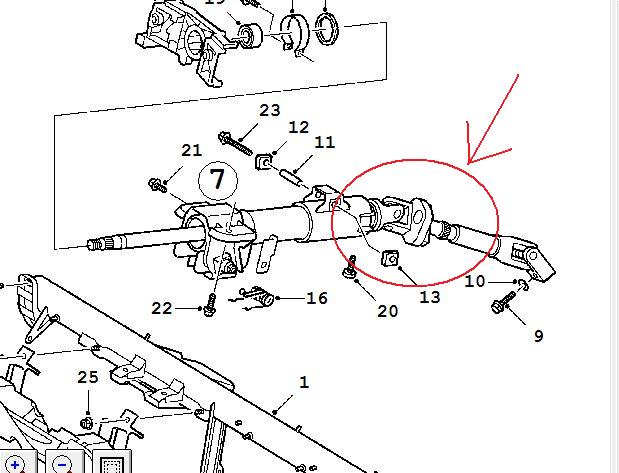

Das Geräusch kommt eindeutig aus dem Bereich, wo die Lenksäule vom Innenraum in den Motorraum geht (siehe Bild). Es tritt nur auf, wenn der Wagen warm gefahren ist und ich lenke. Ist kein durchgängiges Geräusch, sondern es sind kurze, aufeinander folgende Knackgeräusche.

NO. definitv nicht. Habe ja das Glück eine Hebebühne in der Scheune zu haben. Darum kann ich dir mit 100%tiger Sicherheit sagen, es kommt aus dem Bereich des Kreuzgelenks. Federbein und Domlager machen 0 Geräusche.
Außerdem habe ich die Domlager, Federn, Dämpfer und alles drum und dran erst vor ca. 15tkm erneuert.
By the way: Wenn der Wagen warm ist und ich ihn auf der Bühne habe, reicht es um das Geräusch zu hören schon, wenn ich das Rad im entlasteten Zustand hin und her bewege und lenke. Es tritt also auch ohne Belastung auf. Das nur noch mal am Rande.

Wenn du lust hast bau das Gelenk aus und fette den Kranz, ist diese Hülse über der 10 in deinem Bild.

Ich hatte diverse Knack Geräusche, wirklich abhilfe brachte nur das einsauen mit Fett in dieser Zahnhülse.....dem Kater sei dank......

Es lag definitiv am trockenem Lauf, laut Saab soll man das einfach wieder fetten.
Die Zahnstange bewegt sich auch hin un her in der Hülse, ohne Fett macht das Geräusche, darum kommt es vom Werk auch vollgefettet.
Bei mir hat es geholfen, ausgeschlagen ist da nichts.

DANKE an alle für die Tipps! Habe eben alles zerlegt, gefettet und die Schraube angezogen. Nun ist wieder Ruhe :smile: Sollte es in nächster Zeit wieder auftreten, bau ich ein neues ein.
