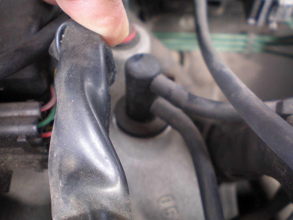

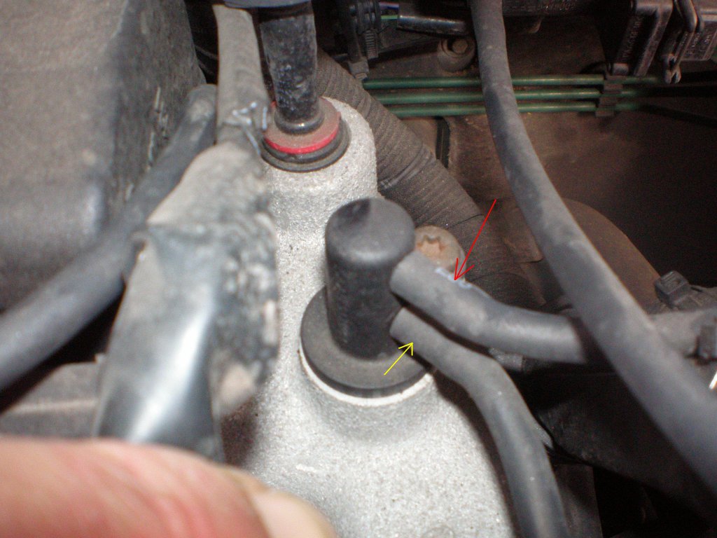

ich habe eine Ladedruckanzeige nachgerüstet und will den Schlauch dafür anschließen.:confused:
Kann mir jemand anhand der Fotos sagen, ob der Anschluß an der Drosselklappe (oberer Schlauch, roter Pfeil) richtig ist. Lasse mich sonst gerne korrigieren :smile:
Der untere Schlauch führt ins Leere (gelber Pfeil). Ist das normal?
Ach so: 9-5 Aero MY 2004
Danke euch schon mal im voraus

Was heißt "...führt ins leere.." ??? Der sollte schon wo angeschlossen sein...lose irgendwo rumbaumeln ist doof....

Isser aber nich, wo kommt das Schläuchli denn hin?
Der baumelt halt im Motorrraum rum. Wäre ja der Brüller, wenn das mit dem Leistungsverlust des Motors zu tun hat:cool:

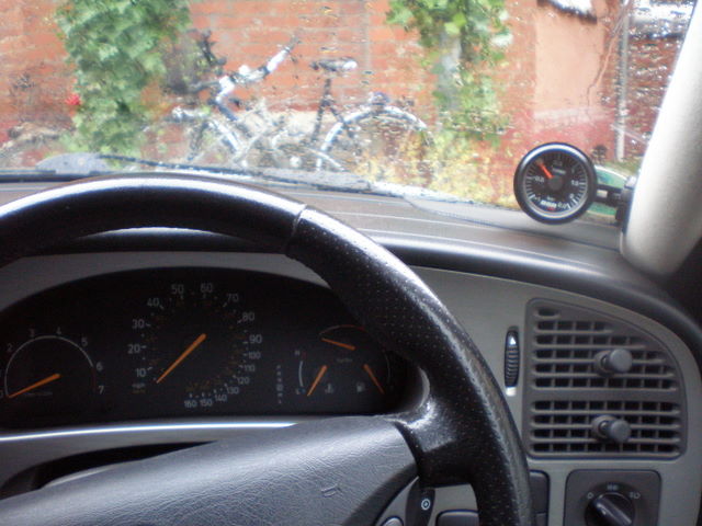

Nachrüstung LD-Anzeige 9-5 Aero
Da es für einen Rechtslenker anscheinend keinen Instrumentenhalter für die A-Säule gibt, habe ich auf einen Universalhalter zurückgreifen müssen:rolleyes:

Bist du sicher das der untere Schlauch NIRGENS angeschlossen ist?
Wenn ja ist das definitiv dein Problem!

Der untere Schlauch kommt auf deinen Benzindruckregler!
Der sitzt gleich daneben. (der Schlauch ist nur ca.10 cm lang)
Hier ein paar Bilder, bin gerade extra in die Garage runter...
Der Schlauch:
http://img138.imageshack.us/img138/7341/20082010825.jpg
muss da drauf:
http://img15.imageshack.us/img15/1975/20082010826.jpg
Hi,
...Hier ein paar Bilder, bin gerade extra in die Garage runter...
herzlichen Dank für deine Mühe :smile::smile:
Gruß, Stefan
Gruß, Stefan
Gerne, lass es mich wissen ob es was gebracht hat......(daumendrück)
