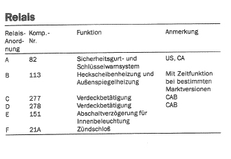

Hallo zusammen,
Fahrzeug 900/ 91 2,0, sauger Cabr. Schaltgetriebe
kann mir jemand sagen welche Relais unter der Rücksitzbank verborgen sind. Habe dort einen Steckplatz von A, B, C, D, E ,F .
Habe wärend der Fahrt alle 13 sec. ca. ein Schaltgeräusch aus diesem Bereich.
Fahrzeug läuft so recht gut. Spring gut an usw. der Leerlauf schwangt vielleicht ein wenig, aber sonst ist alles o.k.. nur klackt es immer so alle 13- 15 sec.
Hat jemand eine Idee?
Gruß Kalle
Relais
guckst du
red.pdf
bild anbei
