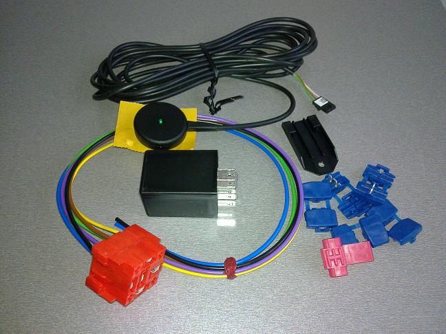

mir haben die wischintervalle immer nicht so recht gepasst und da habe ich o.g. sensor eingebaut. funktioniert wirklich perfekt. die genannten sensoren sind alles die gleichen (siehe anmerkung am ende), es hat sich nur im laufe der zeit der vertriebspartner geändert.

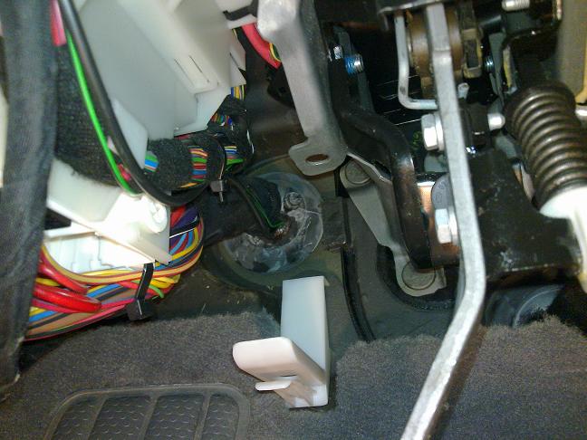

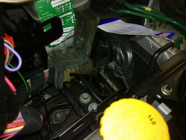

der einbau ist recht unkompliziert, die durchführung in den motorraum aber recht friemelig. man kann alles so verkabeln, wie hier beschrieben (achtung: kabelfarben stimmen nicht).

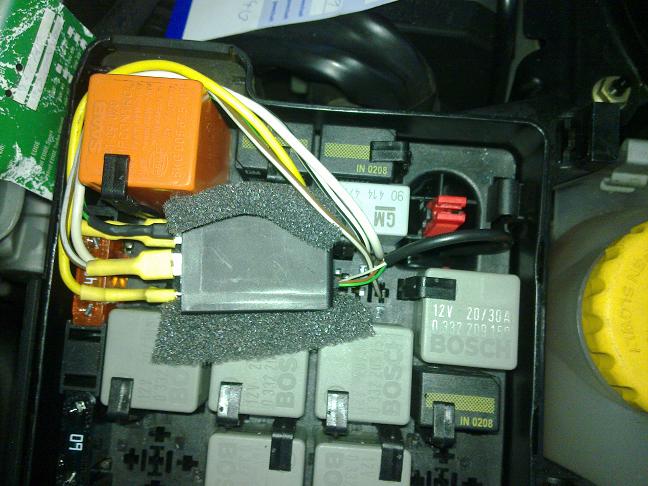

ich habe mich entschlossen, das sensor-relais in der relaiszentrale im motorraum zu platzieren. das relais schaltet ziemlich laut. ursprünglich wollte ich - anders als vorgeschlagen - das intervallrelais entfernen und hier nur das neue adaptieren. so müsste man keine kabel durchtrennen.
es stellte sich aber heraus, das auch die wischwasch-funktion über das intervallrelais geschalten wird. diese war dann natürlich ausser funktion.
habe letztendlich doch wie vorgeschlagen das relais "in reihe" angeschlossen.

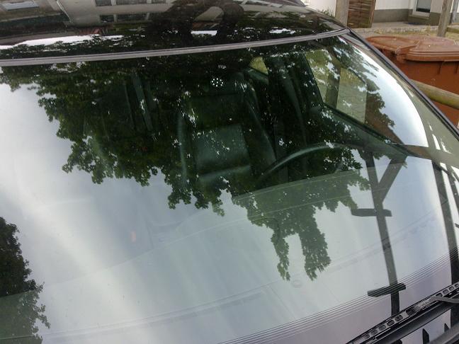

ich habe den sensor jetzt schon oft im einsatz gehabt. bei leichtem nieseln, bei starkem regen, fahren in der gischt, schnellen autobahnfahrten... alles kein problem. war ehrlich gesagt überrascht, wie gut das ganze funktioniert und kann den regensensor mit gutem gewissen weiterempfehlen.

die seit 2000 erhältlichen sensoren arbeiten nicht mehr im IR bereich sondern im sichtbaren (rotes licht). das ganze sieht dann eher wie D&W proleten-tuning aus.
http://static.motor-talk.de/images/smilies/biggrin.gif
ausserdem reagieren diese sensoren laut techsupport bei nicht-metallbedampften scheiben (z.b. 9-5er) empfindlicher.
