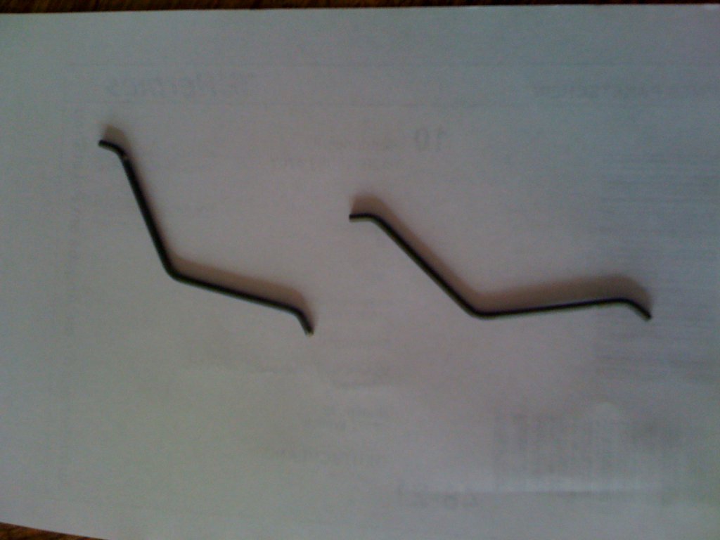

Was ist das und wo kommt das hin ?
Hi,
beim Erneuern meines Himmels sind mir beim Ausbau des Schiebedachs 2 Klammern oder Bügel entgegengefallen (siehe Bild). Ich weiß aber nicht wo die hin müssen und das Dach funktioniert ohne die Bügel bei den ertsen Tests einwandfrei. Dennoch: Wo kommen die hin ?
Danke Dirk
100% weiß ich nicht mehr aber ich meine mich zu erinnern das es die halteklammern sind für die griffverkleidung manuelles schiebedach
Danke, aber wie bzw. wo kommen die an den Griff ? Ich sehe nirgends Löcher, wo die Bügel eingehängt werden könnten....
(ja, ist manuelles Schiebedach)
Nicht eingehängt... sie fixieren den Griffkasten auf der Rückseite - Funktion einer drückenden Feder. Eine rechts, eine links.
