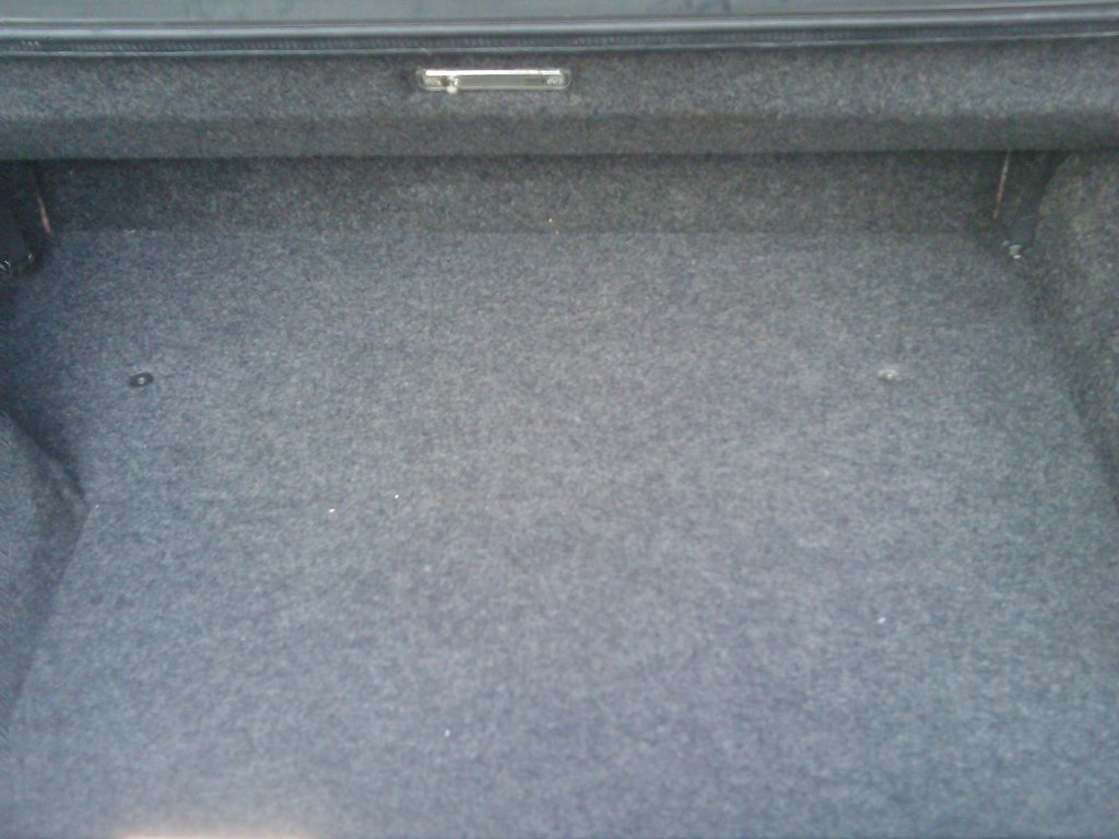

Also bei meinem CV Bj. 93 sieht man die Schrauben sofort.
Ist der Teppich original?
Wenn gar nichts geht kann ich auch schnell mal ein Foto machen.
Peter
So,
hier ist das Bild.
LG
Peter
Hallo Peter,
bei Dir sieht es nach einem ganz klaren Fall aus. Bei mir sieht man die Schrauben nicht. Vielleicht ist bei mir mal ein neuer Tepppich reingekommen. Ich werde sie morgen mal fühlen gehen.
Danke für dein Foto....jetzt weiß ich zumindets, wo ich mal genauer fühlen sollte.
Gruß Tobias
