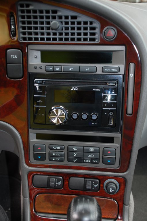

habe heute das JVC radio eingebaut.
ich muss sagen es sind anschlusstechnisch keinerlei probleme aufgetreten.also keinen adapter oder ähnliches bauen (mitgelieferte kabel verwendet)
allerdings muss das geschaltete plus mit dem dauerpluss getauscht werder,da sonst die einstellungen nicht gespeichert bleiben.

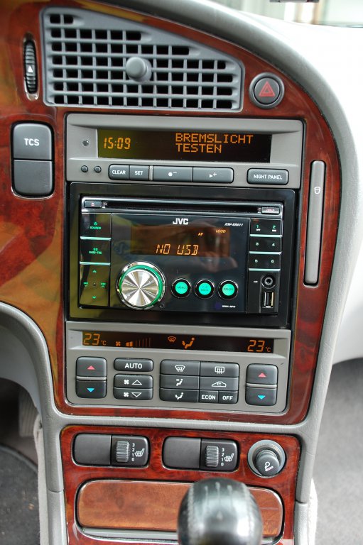

super klang, super bass und keinerlei rauschen oder ähnliche nebengeräusche.
schön ist auch das man die displayfarbe in orange und die tastenbeleuchtung in grün tauschen kann.
die richtigen farbtöne werde ich mir heute abend noch suchen.

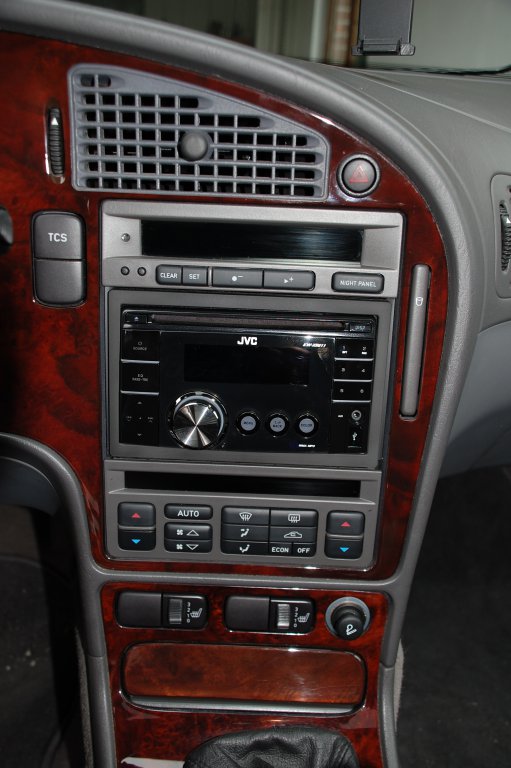

ich musste mir allerdings einen trägerramen bauen,da mir original das radio zu weit hineingesetzt wirkt.
habe es 15mm weiter raus geholt um eine schöne linie zu haben.
sicherlich wäre es in grau noch schicker anzusehen,aber die mühe möcht ich mir nicht noch machen.
also beim AS2 system gibt es keine probleme mit fremdradios (jedenfalls nicht mit diesem)
gruß walter

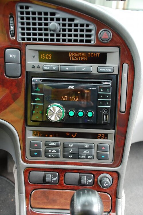

hab heute noch mal den ramen verändert und gespritzt.so sieht es ganz gut aus.
nur zur anregung für andere die ähnliches vorhaben
gruß walter

Hallo Walter,
doch noch grau lackiert:smile:. Sieht auch so erheblich besser aus.

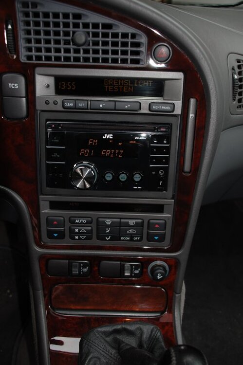

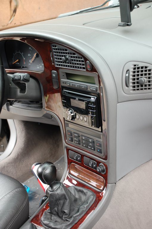

hallo
habe den rahmen mattschwarz gespritzt.passend zu den tastern.sieht stimmiger aus.
schön ist bei diesem radio wirklich das die display / tastenfarbe und die leuchtkraft der originalen beleuchtung identisch angepasst werden kann.sieht nachts sehr gut aus.

Hallo Walter,
sauber gemacht, der Einbau!
(Mir gefällt zwar das Radio an sich nicht, aber sowas ist und bleibt immer Geschmackssache).

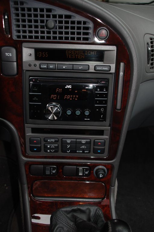

hätte ich dir auch vorgeschagen - nur: grau statt schwarz hätte besser zum Umfeld gepasst
ja sicher, aber den richtigen grauton zu finden :joyman:.
das mattschwarz hatte ich und da viel die entscheidung leichter :smile:
der ramen hat jetzt die gleiche farbe wie die darüber/darunter liegenden tasten.das geht schon.
aber mit einem hundertprozentigem grauton haste natürlich recht
