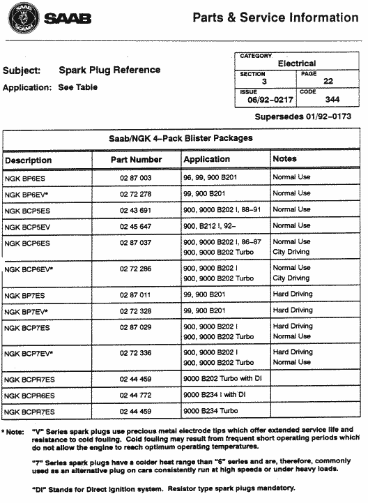

ich bin etwas irritiert...ich stehe vor einer Zündkerzenfrage, die ich mir selbst nciht so ganz erklären kann...
Da es mein erster Einspritzer ist im 901 ...212 Maschine KEIN TURBO!
Die Werkstatt mir das letzte mal NGK BCP6ES rein gemacht hat...
laut Flenner jedoch NGK BCP5ES rein gehören...hmmm
fahr ich nun schon die letzten viele tausend Kilometer mit den falschen Kerzen?????
Im Haynes sind ja leider nur BOSCH Kerzen aufgelistet..die will ich aber sicherlich nicht haben...
ausserdem wollte ich gleich noch mal in die Runde fragen ob 28Nm korrekt ist bei den Kerzen???

Im Jahre des Herrn 1992 schrieb Saab für den B 212 BCP5EV vor. Die ES ist sicherlich auch geeignet, aber für dauernden Stadtverkehr sind die EV besser.
Und für Hardcore-Fahrer wie Fritz Lupus benutzt man die 7er Serie.
