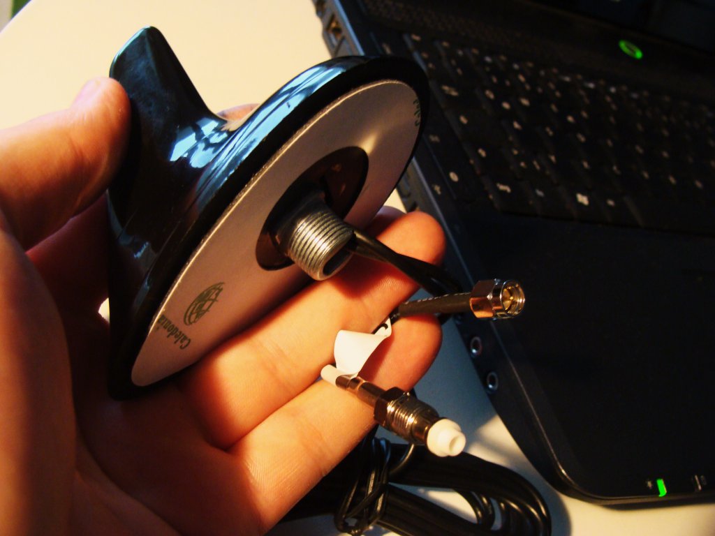

So Freunde, heut ist die Naviantenne vom Alternativanbieter angekommen.
Sieht schonmal sehr gut aus. Schwarz glänzend lackiert und vorallem aus Hartplastik und nicht aus Gummi. Auf den ersten Blick sieht sie wie eine 1:1 Kopie der Originalantenne aus.
Die Frage mit der Montage hat sich schonmal geklärt: das Teil ist schraubbar (genauso wie die Originale) und wird somit auf jedenfall im Sinne der Verschönerung verbaut.
Ob und wie das mit der Navigation Funtioniert werde ich morgen sehen..... (ich vermute ich muß mir ne kupplung auf FAKRA besorgen)

Also die kostet in meinem Fall 44 €, ich hab allerdibgs auch welche für 60 € gefunden.
Der original "Dummy" kostet hingegen knapp 70 € und ist nur aus Gummi. Dier Original Navi/Telefon-Antenne kostet sogar 250€ :eek: !!!
Wie gesagt, selbst wenn das Teil nicht funktionieren sollte: Ne Verschönerung ist es allemal!
Zur Not kauf ich mir ne GPS-Maus (sowas wie ne "Wurfantenne") und bring die in der Hutablage unter!

Zuerst: es funktioniert alles einwandfrei!
Naviantenne ist eingebaut und in Betrieb.
Aaaaaaaaaber: wenn es ganz ohne Problemchen funtioniert hätte wäre es nur zu schön gewesen....
hier mal ne kleine Auflistung:
1. Wenn man kein Cabrio besitzt sondern eine der beiden anderen Versionen, dann kommt man nicht ohne weiteres an der Demontage des Dachhimmels vorbei......und die ist nicht ohne!
2. Die von mir gekaufte Antenne war mit FME(Telefon)- und SMA(Navi)- Anschlüssen ausgerüstet.
Im Auto befindet sich allerdings das im Automobilbau übliche FAKRA Sytem. Das bedeutet es ist eine zusätzliche Kupplung nötig (bzw 2 mit Telefon). Diese ist allerdings mit 12 € recht günstig.
Als Beispiel: http://shop.afterbuy.de/GPS-Antenne-Adapter-Radio-Navi-Navigation-SMA-B---Fakra/a17448776_u3497/
3. Ich habe keine entsprechende Kupplung gefunden um die Antenne direkt am verlegten Kabel anzuschliessen (Es gab kein SMA male auf FAKRA male). deshalb musste ich das beigefügte 3m Kabel im Auto verlegen und die gekaufte Kupplung direkt an die telematik stecken (dort ist eine männliche Buchse)
Alles in allem ein haufen würgerei, aber ich bin zufrieden und hab 250 Glocken gespart!

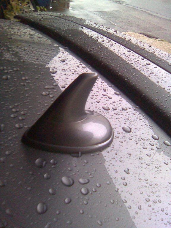

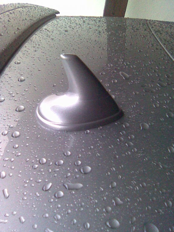

So,morgen wird die Antenne geliefert und montiert,freue mich schon drauf,bin mal gespannt,wie das aussehen wird.........:smile:.......
Gruß,Thomas
Das Warten hat sich gelohnt,da ist das gute Stück,sieht richtig klasse aus,sehr gute Arbeit..........leider ist das Wetter ziemlich sch.........
