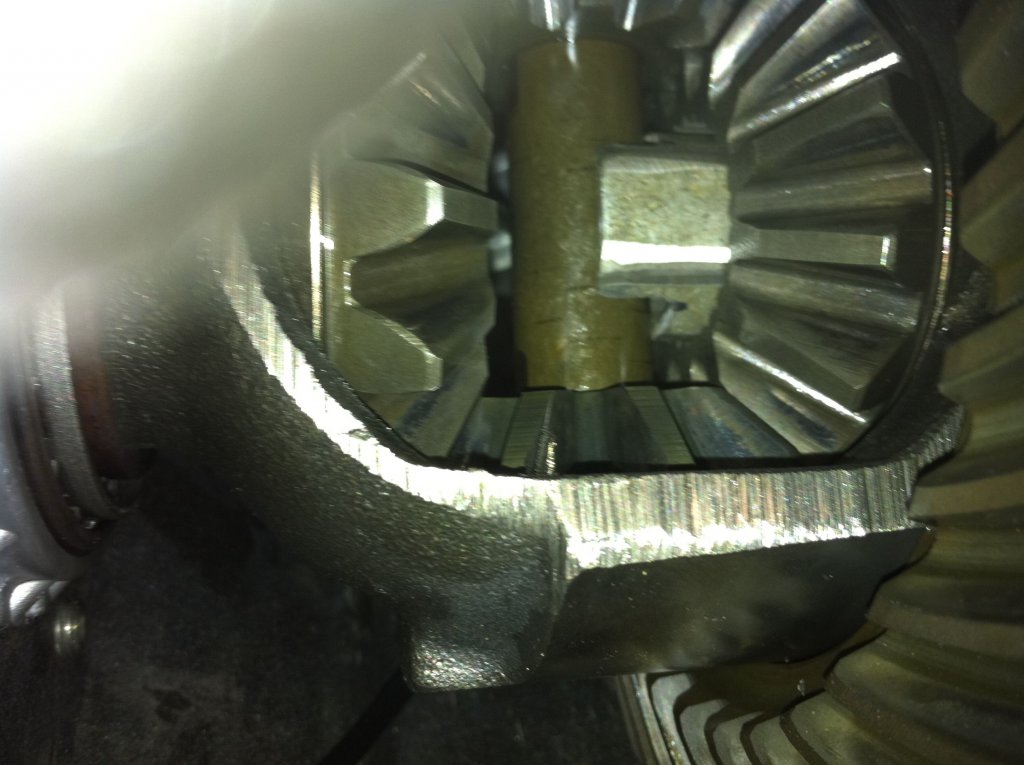

Wie verhinder ich denn das sich das Differential (das Innenleben) mitdreht, damit ich die Vorspannung der Kegelrollenlager zwischen Antriebsdeckel und Differential messen kann. Hat einer ein Foto von dem Werkzeug? oder bin ich auf dem falschen Dampfer unterwegs?

Ds Werkzeug greift nicht wie vermutet in die Verzahnung der Antriebswellen ein, sondern in den mittleren Steg des Differentials. siehe Foto.
Hab mir was aus einem alten Kerzenschlüssel gebastelt.
