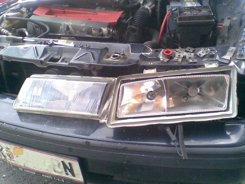

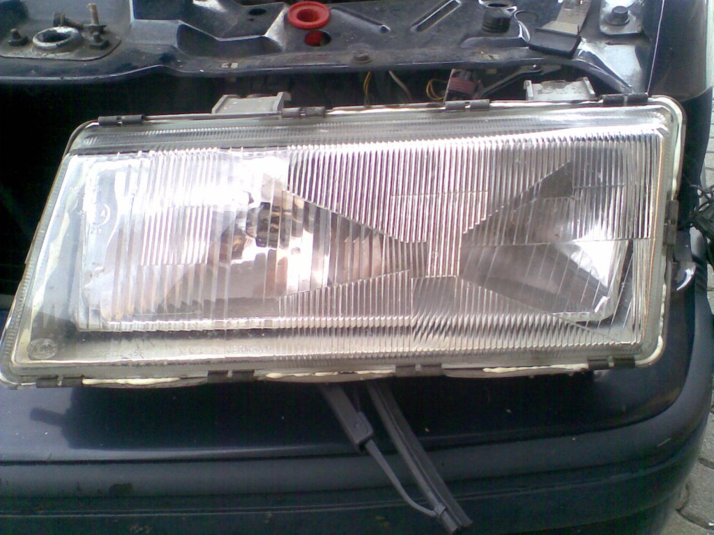

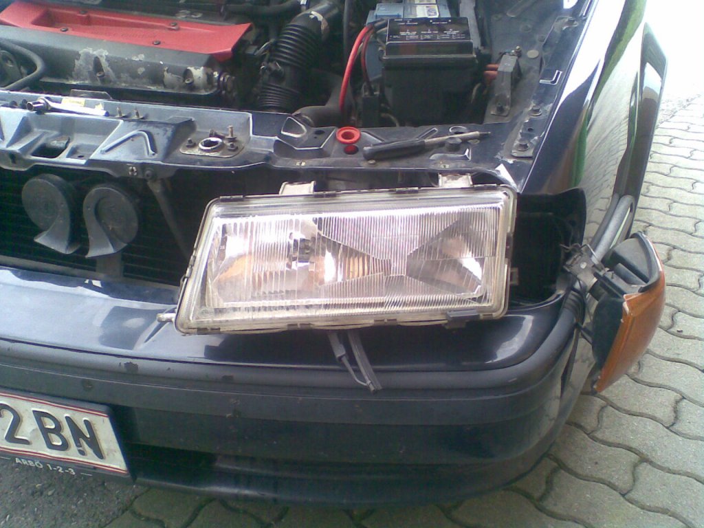

ich hab gestern wieder mal Saab - Tag gehabt :rolleyes:
und dabei unter anderem die innen feucht gewordenen Scheinwerfer vom CSE trockengelegt :
Grill raus, Blinker raus, Scheinwerfer raus,
Halte - Klammern vom Glas im runden Loch mit Flachschraubenzieher anheben und wegdrehen
dann entweder (wenn man nicht wie ich vergessen hat, eine neue Dichtung zu bestellen :redface:) die neue Dichtung einbauen oder eben die alte Dichtung in Verbindung mit dauerelastischer Dichtungsmasse wiederum einbauen

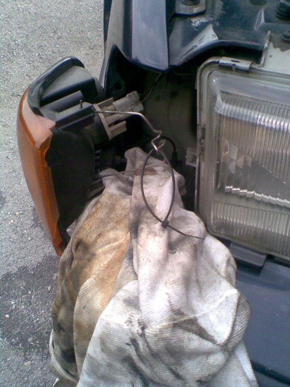

das letzte Foto zeigt übrigens nicht umsonst einen (nicht von mir) sehr intelligent montierten Kabelbinder, CS - und CSE - Schrauber sollten sich diesen Kabelbinder genau ansehen, verhindert zuverlässig verbogene oder eingeklemmte Finger :smile:

Viel Erfolg beim Schrauben !
Gut beschrieben, danke. Der Tipp mit dem Kabelbinder ist gut.

Besonders diejenigen, die bei Fahrzeugen mit Klimakompressor den rechten Blinker ordentlich verriegeln wollen - und dann noch zusätzlich leicht grobmotorische Bärentatzen haben - sollten sich mit Kabelbindern oder ähnlichem vertraut machen.

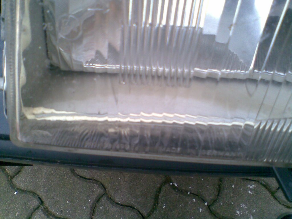

Die Dichtungen sind *nicht-wirklich* so wahnsinnig teuer, dass man - ausser bei fortgeschrittener Vergesslichkeit - auf die alten, versprödeten und ausgeleierten Teile sowie irgendeine Dicht-Plörre zurückgreifen müsste - Schaut Euch aber vor Beginn der Aktion ganz genau die Streuscheiben an. Die sind beim CS/E die wahren Steinschlagfallen. Manches blaue Kittelchen mag sowas nicht und beanstandet die Kraterlandschaft bei der nächsten §29 - Neu kostet ein Glas beim "Freundlichen" je 89,- Ocken, wenn ich das noch richtig in Erinnerung habe.
