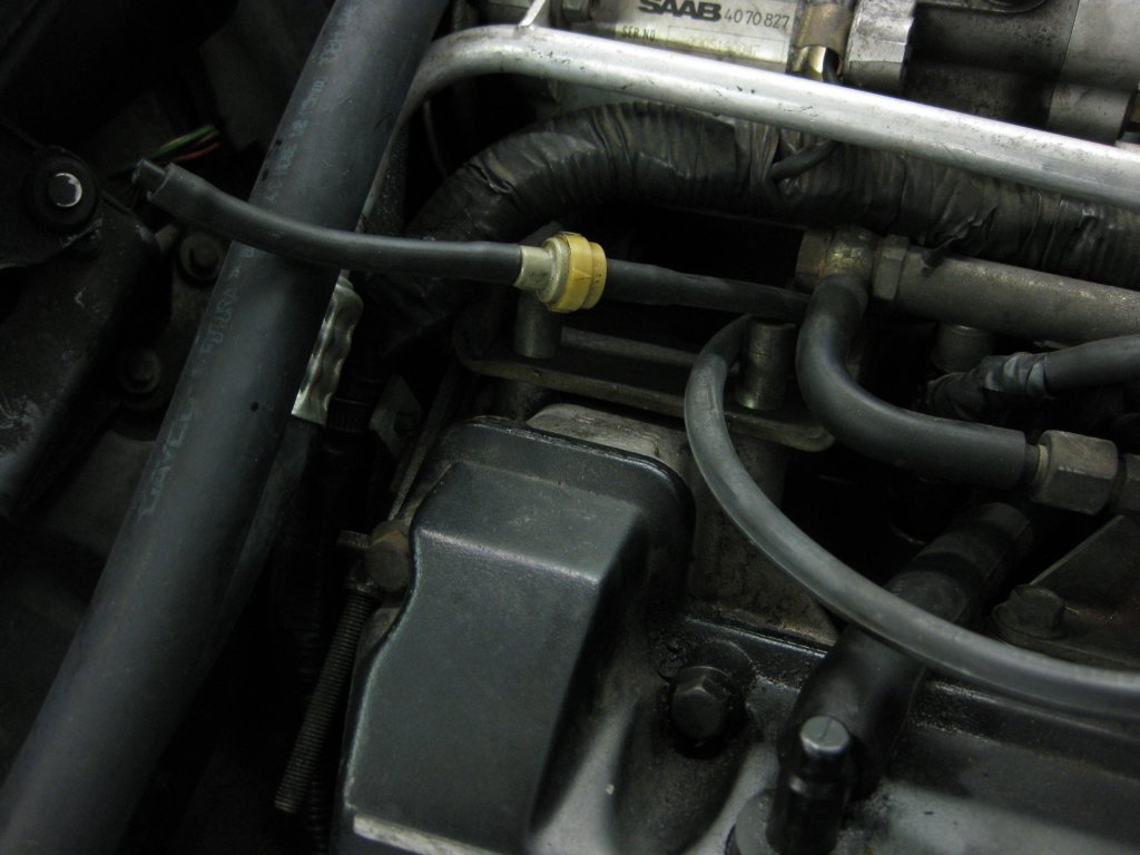

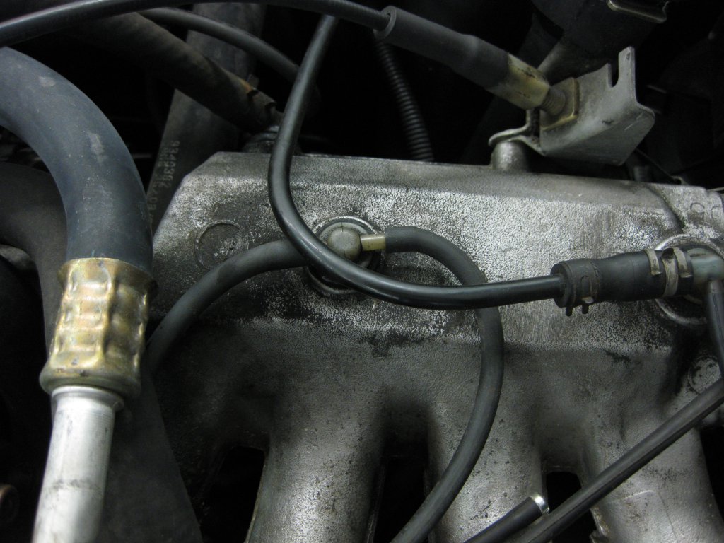

Servus,
mir ist grad aufgefallen, dass sich im Motoraum meines 90iger 16S ein abgebrochener Unterdruckschlauch Samt Ventil befindet. Der Schlauch kommt von der Ansaugbrücke und endet in Höhe des Benzinreglers. Weiß jemand wo der eigentlich hingehört?
...kurbelgehäuse-entlüftung. sollte vom "dicken", mit zwei abgängen versehenen stopfen im ventildeckel zur drokla gehen...
Danke, ich hab grad zufällig noch ein Ersatz-Anschlussstück gefunden und siehe da, ein großer und ein kleiner Abgang :)
Siehste! :biggrin:
Siehste! :biggrin:
Hätt ich ja auch mal vorher in den Teilen wühlen können, aber Hauptsache mal nen Thread aufgemacht ;-)
Was mir aber im Vergleich zum 1984iger 16S aufgefallen ist (wird wohl für viele nichts Neues sein), dort fehlt der kleine Abgang mit dem Rückschlagventil.
