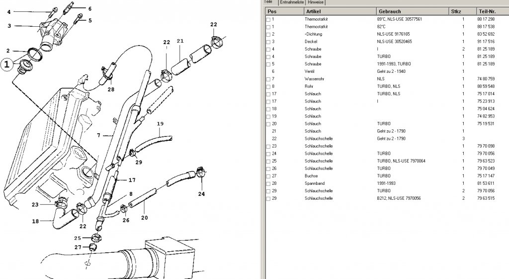

"Wasser"schlauch undicht, dringend, Teilenummer???
leider habe ich z.Zt. kein EPC zu Hand, vielleicht könnt Ihr mir bei der Teilenummer helfen?
Ich habe leider kein Bild vom ominösen wasserführenden Schlauch: Es handelt sich nicht um die dicken Kühlerschläuche, sondern um den unteren schmalen auf dem Motor, der nach vorne in ein Rohr? führt. Entschuldigt meine laienhafte Beschreibung, aber ich kann gerade nicht nachschauen, um dies besser darzustellen. Der Schlauch steht bei warmen Motor unter Druck und verliert (spätestens beim Abstellen) einen Haufen Kühlflüssigkeit, welches über ein winziges Loch (Marder?) herausdrückt. Keine Ahnung, ob dies der Schlauch zur Wasserkühlung des Turboladers o.ä. ist, da wie oben gesagt, kein EPC, kein Bentley etc. zur Verfügung steht. Es geht um ein 1993er cabrio LPT aero, 141 PS, 7er mit LLK, natürlich mit Lucas. Ich müsste den dringend bestellen, da ich am Samstag mit dem Auto in die Toscana möchte.

hilft das...???
[ATTACH]50039.vB[/ATTACH]
hilft das...???
[ATTACH=CONFIG]59937[/ATTACH]
Herzlichen Dank,
es könnte die Nummer 20? sein. Jetzt muss ich mir das ganze mal bildhaft vorstellen und in Natur mal nachschauen ;-) Sicher bin ich mir nämlich noch nicht.
