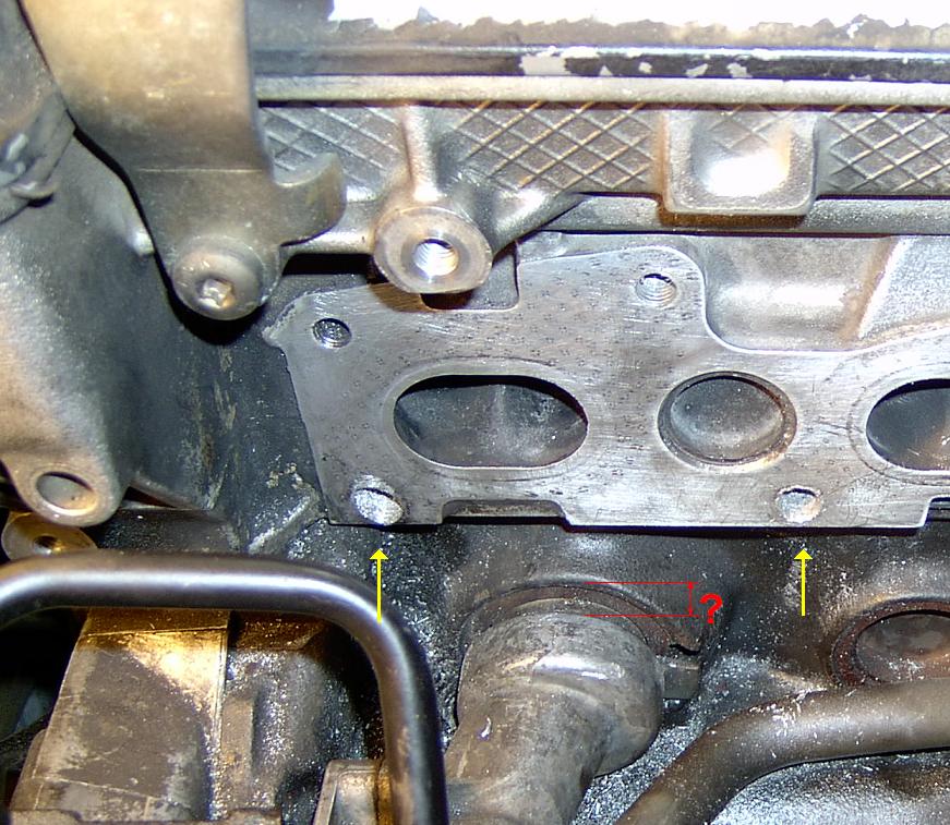

Um ein M8-Gewinde mit Helicoil zu reparieren, muß ich mit einem "9,62"-mm-Bohrer (laut Autoschrauber.de) ausbohren und dann noch ein Spezialgewinde für den Coil reinschneiden. Damit komme ich doch mindestens auf 11mm, oder? Wenn ich statt dessen nach der klassichen Methode ein M10-Gewinde reinschneiden will, muß ich mit 8,5mm vorbohren und habe dann 1 mm Sicherheitsabstand mehr zu den Öl- und Kühlkanälen. Sehe ich das richtig?
Aus Angst vor Kollateralschäden und mangels einer geeigneten Winkelbohrmaschine bin ich beim Ausbohren meiner abgerissenen Abgaskrümmer-Bolzen allerdings eher zu tief als zu weit nach innen abgekommen. Besonders das rechte (auf dem Bild - in Fahrtrichtung ist es natürlich das linke) Loch ist bedrohlich bis zum unteren Rand geweitet und leider auch sonst nicht exakt gebohrt. Gibt es für solche Fälle eine hochtemperaturbeständige Flüssigmetall-Lösung? Der Krümmer selbst soll ja bist zu 1000° heiß werden können, oder?
Gruß Klaus
PS: Und weil es auf dem Bild gerade so schön zu sehen ist, noch eine andere Frage: Ist es normal, daß der Flansch der Wasserpumpe nicht direkt am Motorblock anliegt? (Siehe rotes Fragezeichen)

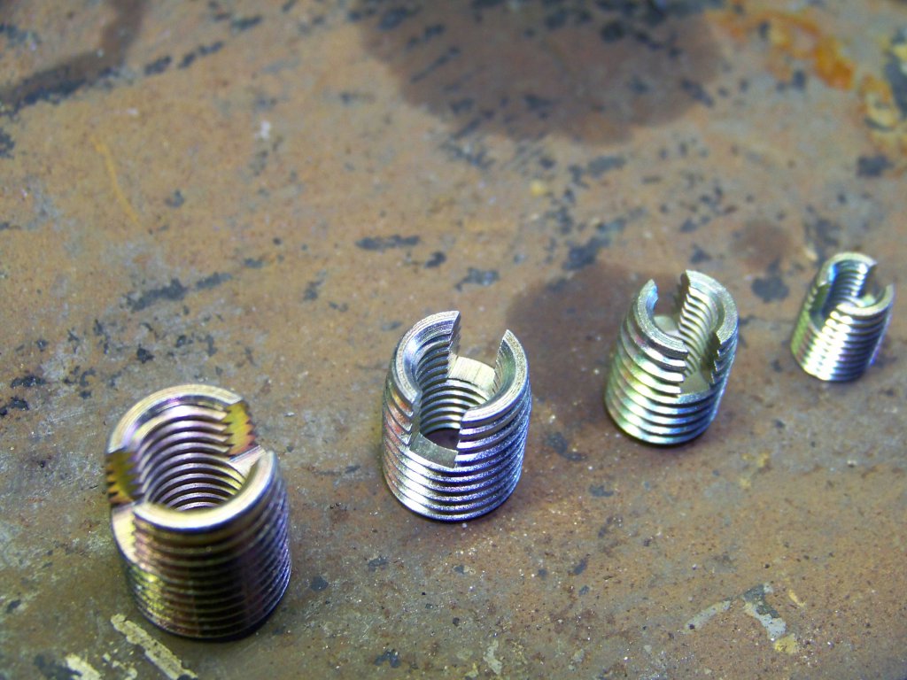

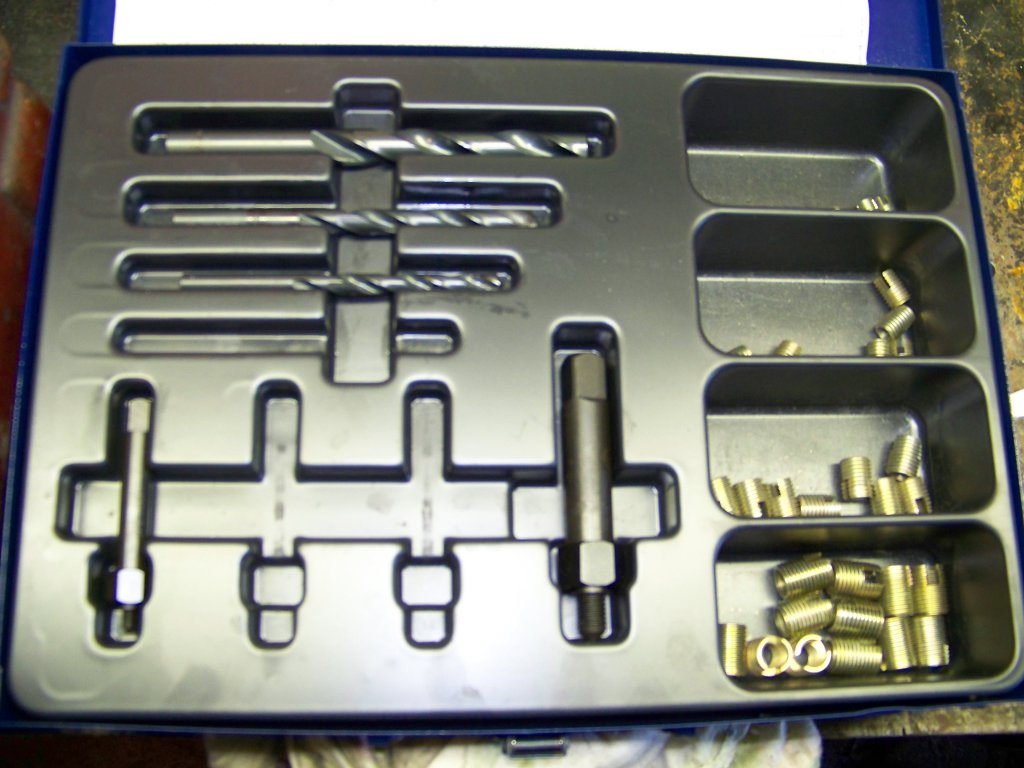

Weia! Also ich würde jetzt den Kopf runter nehmen! Alles andere ist "Jugend Forscht"! Bevor du den Kopf noch ganz kaputt bohrst mit Langlöchern, runter damit, einspannen und mit einer Ständerbohrmaschine ausbohren. Ich verwende dann kein Helicoil mehr sondern spezielle Gewindereparatureinsätze von Berner. Habe dadurch schon viele Zylinderköpfe gerettet, wo die Besitzer ihre gebrochenen Stehbolzen versucht haben auszubohren und dann mit Langlöchern verziehrt haben ;-) Siehe Bild! [ATTACH]50289.vB[/ATTACH][ATTACH]50292.vB[/ATTACH][ATTACH]50290.vB[/ATTACH][ATTACH]50291.vB[/ATTACH]
Das sieht ja gut aus !!
Aussehen ist 2.! Funktionieren muss es und das machts auch! Der Nachteil daran ist; der Kram kostet einen Haufen Geld!
