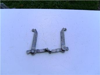

ich habe meinen 96er nach längerer Standzeit (ca. 2-3Monate ?) in einer Halle wieder mal gefahren. Leider hatte ich beim abstellen die Handbremse angezogen (ja, ich weiß, das sollte man grundsätzlich nicht machen) und beim Versuch normal loszufahren stellte sich heraus, dass die Bremse blockierte. Mit gewalt rückwärts aus der Lücke raus und dann ein par mal vor und zurück gefahren, dabei lösten sich die Brtemsen wieder. Nach einer längeren Probefahrt - einige Kilometer - stellte ich fest, dass die rechte Hinterradfelge sich deutlich erwärmt hatte. Also sitzt die Bremse hinten rechts wohl immer noch etwas fest.
Hatte jemand schon mal das gleiche Problem und woran lag das? Sind möglicherweise die Rückholfedern lahm?

@gamsaab
Die Handbremsseile und Hebel ( radseitig) schon geprüft ?
Gruß->
Ich vermute auch ein festsitzendes Seil. Komm doch morgen (Freitag) Nachmittag mal vorbei, wenn du Lust hast. Ich wollte mich mal an meine Kupplung machen.

@ SAABOTÖR, Danke für den Hinweis, ich war heute in der Halle, es war tatsächlich der festhängende Handbremshebel, nach etwas Rütteln ließ sich das rechte Hinterrad wieder frei drehen. :smile:
