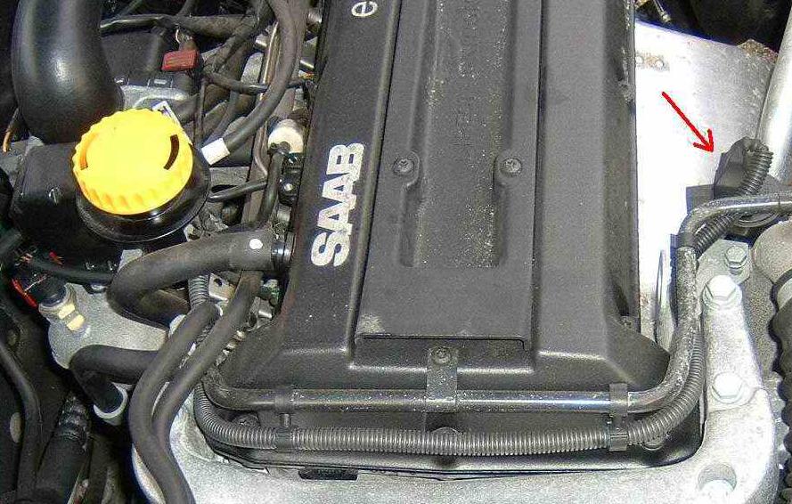

Was ist das für ein Teil, auf das der Pfeil zeigt, kann mir das jemand sagen? Und dann würde ich noch gerne wissen, ob man hier sehen kann, ob das mit dem Öl Zusatzkit (Druckausgleich oder so) hier gemacht wurde. Oder an was erkennt man das?

Der rote Pfeil zeigt auf das Magnetventil der Ladedruckregelung.
Dein Fahrzeug hat auf jeden Fall die modifizierte Art des Rückschlagventils verbaut. An der hinteren Ventildeckelkante festgezurrt.

Danke für die Antwort. Kam mir nur irgendwie komisch vor, dass der Händler vor dem Einbau gesagt hat, das ist kostenpflichtig, und als ich dann das Auto mit neuem Carbon geholt hab, hat er gemeint es geht aufs Haus. Jetzt war ich ein wenig misstrauisch und hab gedacht, vielleicht ham sie ja gar nix gemacht und deshalb umsonst. Aber dann bin ich ja froh dass ich mich getäuscht hab. Dieses Magnetventil, muss das immer so klackern? Oder hört man da nix?
