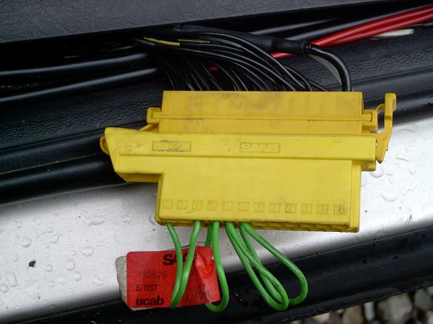

Um die Frage von Webbiegermany zu beantworten, die durch den Servercrash gelöscht wurde: So sieht der Stecker aus, der statt des VSS-Steuergeräts nur Brücken hat:
[ATTACH]50614.vB[/ATTACH]
Überbrückt sind folgende Anschlüsse:
23 (Heckklappenentriegelung) auf 13 (Masse)
22 auf 10
21 auf 9
20 auf 8 (wenn die getrennt ist, dreht der Anlasser nicht durch)

super.....das habe ich bis dato noch nie sooooo gesehen, etwas verwirrend das die kabel alle die selbe farbe haben, antenne......schau mal auf deinem bild ganz rechts, sieht fast aus wie eine antennenkabel verlängerung, kann aber täuschen.
Naja, Kabel von 4 cm Länge, bei denen man sieht, von wo nach wo sie verlaufen, die dürfen schon mal die gleiche Farbe haben. Das Steuerelement wäre vermutlich auch einheitlich schwarz :-).
Ja, rechts ist das Antennenkabel (bzw. zwei! - oder es ist A die Seele und B die Ummantelung), das auf 1 und 14 angeklemmt ist. Dort gibt es aber keine Brücken nach irgendwo. Geht von dort zum Schweller, das eine ist nach vorne in den Kabelbaum verlegt, das andere nach hinten. Beide sind nach ca. 20 cm auf dem Schweller gekappt. - Also daß eine Antenne, die nirgendwo angeschlossen ist, irgendwas bewirken soll, kann ich mir nicht vorstellen. Mein Funkempfänger muß eine andere Antenne haben.

ich habe nicht die kabelfarben der brücken gemeint sondern die am orig. stecker, also nehme ich nach wie vor an, die orign funkeier sind auf einen eigenständigen empfänger eingespielt, dieser empfänger wird in der nähe von sicherungskasten oder blinkrelais sitzen, denn deine blinker werden ja auch beim verschließen angesteuert, wäre von der montage das einfachste. was dein antennenkabel anbelangt, muss doch nur angezapft werden um sie zweck zu entfremden. (oder auch nicht). also bleibt nur das suchen
ach so. Na, die Kabel zum Stecker sind zwar alle schwarz, haben aber kurz vor Ende eine farbige Markierung. Jedenfalls die meisten. Dopplungen bei den Farben natürlich nicht ausgeschlossen.

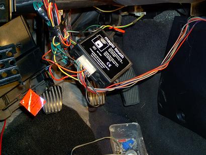

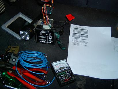

Auflösung des Rätsels: Wie schon einige vermutet hatten, war meine Fernbedienung nachgerüstet. Dank Majojahs Tipp habe ich sie dann mit mit Alufolie abgeschirmtem Funkei gesucht. Konnte sie dann nach und nach im Fahrer-Fußraum lokalisieren. Knieblech abgebaut, mit Taschenlampe überall reingeleuchtet, schließlich auch den Relaiskasten abgeschraubt. Um zu sehen, wie der von hinten und von oben aussieht, einen Spiegel benutzt. Und im Spiegel konnte ich dann endlich eine Black Box erkennen, die letztendlich tatsächlich das gesuchte Teil war. Auf dem hinteren (bzw. vorderen- in Fahrtrichtung) Luftschacht war es mit 2 Strapsen befestigt:
[ATTACH]50690.vB[/ATTACH] [ATTACH]50691.vB[/ATTACH]
Der Name Magic Touch ist da doch ganz passend ...
Die auf dem 2. Bild eingebundenen grünen Kabel wären genau die gewesen, die man nur hätte anschließen müssen. Um das rauszufinden mußte ich natürlich erstmal im Internet einen Anschlußplan finden. Gabs aber nicht - nur sehr rudimentäre Infos vom Hersteller und sehr spezielle Threats in irgendwelchen Polo- oder Astra-Foren. Also durchgemessen, festgestellt, daß das grüne Kabel das einzige ist, das auf den Heckklappen-Knopf reagiert. Und zwar per Massesteuerung. Ein Relais hatte ich noch im Keller rumliegen. Und wo ich das Kabel für die Heckklappen-Bedienung finde, wußte ich ja inzwischen im Schlaf. Vielleicht wußten es die Vorbesitzer einfach nicht ... ?
-> Es funktioniert! (Obwohl ich nicht weiß, ob ich auf Dauer damit zufrieden sein werde, daß ich die Heckklappe per FB nur öffnen kann, wenn die restlichen Türen verriegelt sind. Und wenn so ein Nachrüstsatz - noch dazu mit den originalen Saab-Funkeiern - in meinem Auto funktioniert, dann verstehe ich nicht ganz, warum es mit den edlen Schlüsseln von dem englischen Zubehörhändler nicht gehen soll.)
