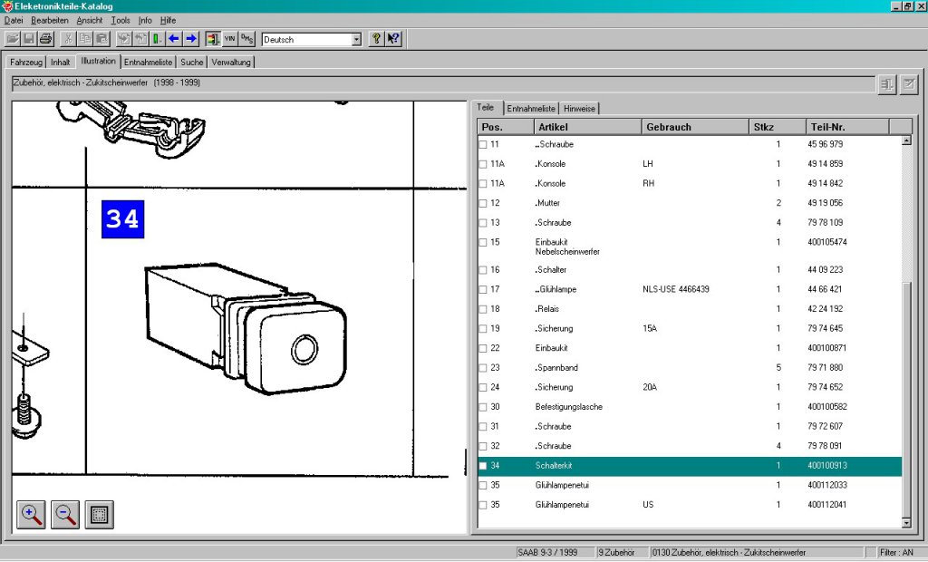

Wofür ist eigentlich der dritte, unterste Blindschalter, bzw. was könnte da noch für ein Schalter sein? Gibt es eigentlich auch solche Schalter ohne Aufdruck?
Gruß Klaus
Jein. Es gibt einen neutralen Schalter, guckst Du hier:
[ATTACH]50742.vB[/ATTACH]
Dieser ist scheinbar für jeden beliebigen Steckplatz vorgesehen, da er an allen vier Ecken und Kanten jeweils Radien hat,
was jedoch wiederum zur Folge hat, daß er optisch an keiner einzigen Position paßt. In Sachen Erscheinungsbild geht das gar nicht.
Dort gab es werkseitig nie einen Schalter. Der Steckplatz ist für den o.g. neutralen Schalter, mit dem z.B. Skandinavier ihre
beliebten Zusatzscheinwerfer betätigen können.
