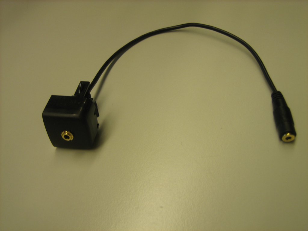

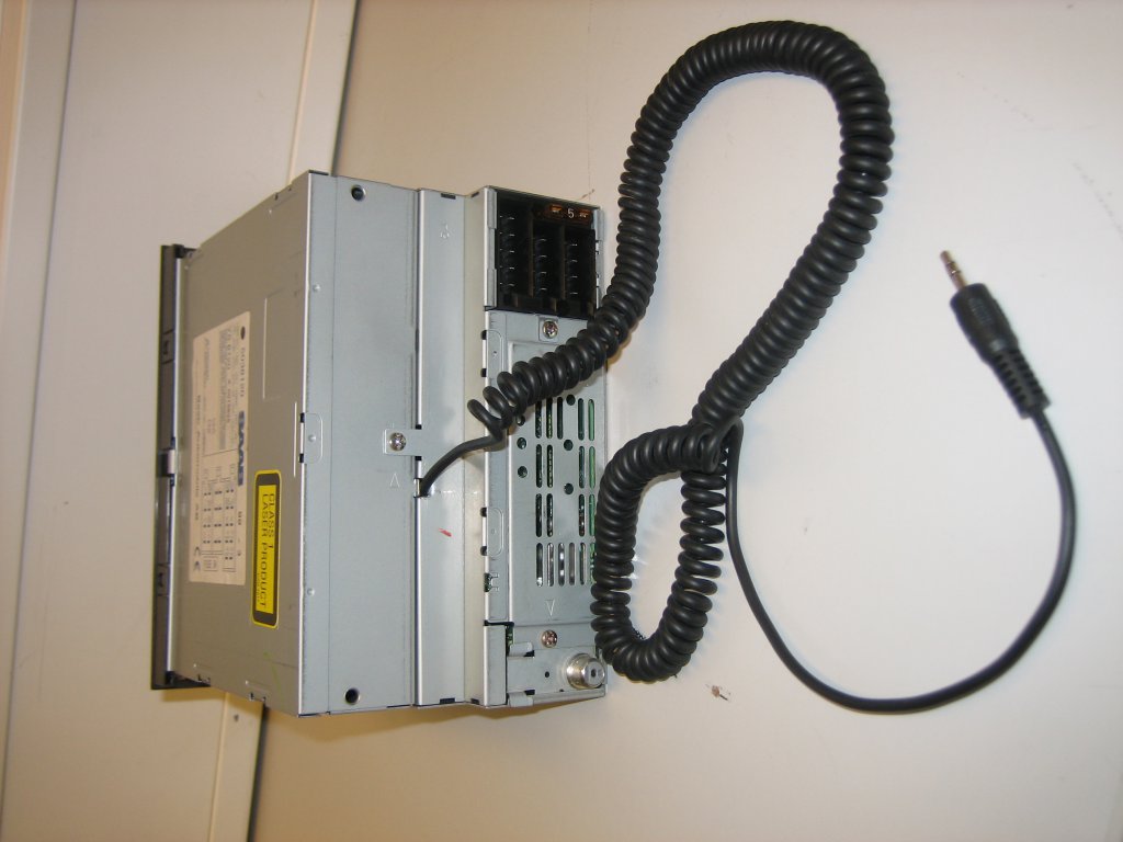

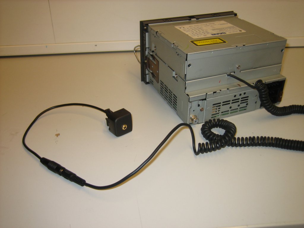

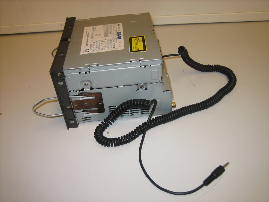

So, hier nun endlich die Bilder meiner Lösung :smile:
[ATTACH]51282.vB[/ATTACH][ATTACH]51281.vB[/ATTACH][ATTACH]51280.vB[/ATTACH][ATTACH]51279.vB[/ATTACH]
