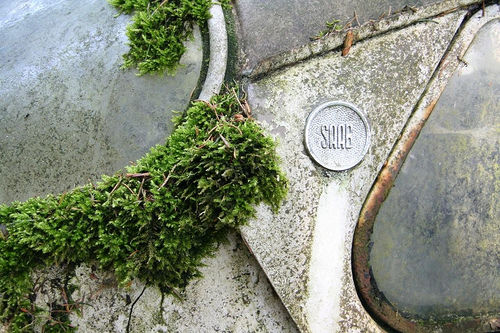

[ATTACH]50820.vB[/ATTACH]Sehr interessantes Thema.
http://1.bp.blogspot.com/_uyN7Yy4b6O8/S7bnXIpQNFI/AAAAAAAAOXg/x0FZ1r6DTc8/s400/saab-96.JPG http://img.webme.com/pic/m/monacowolle/pa130015.jpg
Gruß->
Super Bild! Auch wenn's ein bisschen traurig macht. Nach den erhaltenen Erklärungen müsste es sich dann um ein Vor-69'er Modell mit runden Scheinwerfern handeln?!
