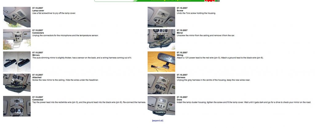

Habe einen Dimmbaren Innenspiegel ,den ich nachrüsten möchte.Dazu brauche ich das schema um ihn anzuschliesen

der stecker am spiegel hat fünf kabel.ihr benötigt aber nur den schwarzen(-) und den roten(plus/zündpl)
masse und zündplus,könnt ihr euch von der innenraumbeleuchtung(schwarzer stecker)abgreifen.
und siehe da,es funktioniert!!!!!
ein schönes tiefblau entsteht(finger auf forderen sensor)!!!!!!!!
