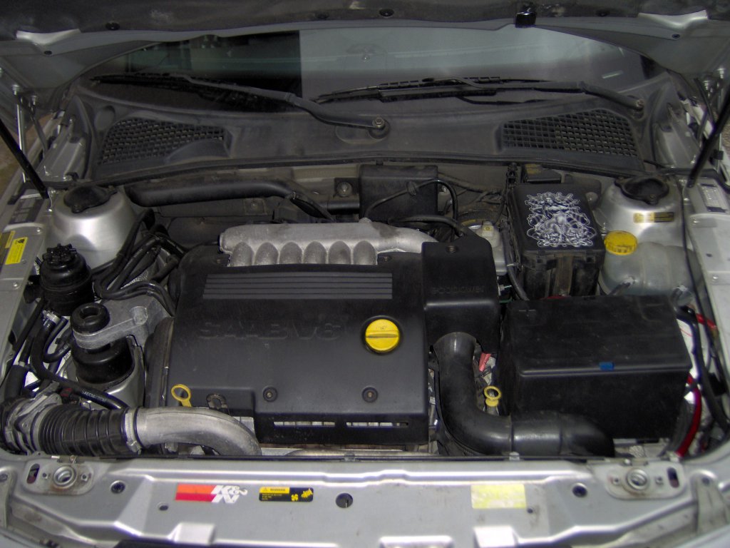

Die Frage wegen zulassung kam von soundcars, in meinem Fall besteht nur das Rätsel ob ich ne Strebe für meinen V6 finde. Meine Batterie ist recht weit Vorne.
So in etwa nur ohne Offenen Lufi, längs montierte Batterie, Xenon, seltsame ?Domstrebe? usw. Bei der Wiechers kann die schon optisch nicht mithalten.
Das Bild zeigt einen 900/2 wenn ich mich nicht irre, mach mal ein Bild von Deinem Motorraum, ich würde Dir eine zum anprobieren schicken.....
900/2? Sieht meinem schon recht ähnlich.
Das mit dem anprobieren klingt nicht schlecht.
Die Domstrebe wird beim 9-5 aufgeschraubt. Da gibt es drei Schrauben pro Seite....Denke beim V6 ist das auchso.......
Schick mir dochmal ne Emil...werde mich dann Montag bei Dir melden...
Stephan
Sieht eigentlich nur an der Sicherungsbox eng aus und ggf. die Motorhauben Isolierung. Das mit dem Topf versteh ich nicht richtig, was fürn Topf?
Hm, Wiechers hat auch Bilder von meinem Motorraum bekommen (überschneidung).

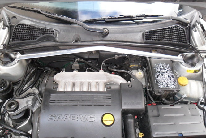

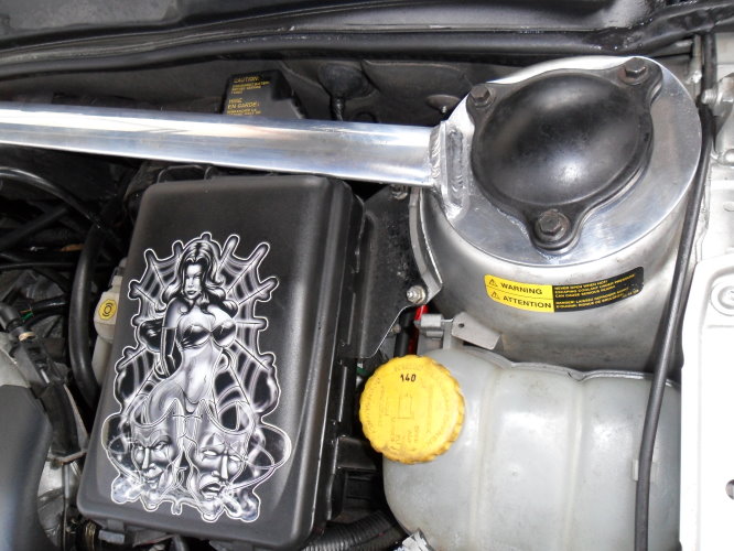

Nach freundlichem Datentausch mit Wiechers und aero270 ist rausgekommen das die Strebe 412002 auch in meinem 3,0 V6 Bj. 99 passt. Bilder folgen wenn ich eine Verbaut habe.
Edit: Bild kommt noch aber passt klasse, der Sicherungskasten muss "tiefergelegt" werden, der Motorhauben Schalter muss umziehen (genau wie angesagt also), alles in ner gemütlichen Stunde one handed zu erledigen. Zur Performance kann ich Wetterbedingt nix sagen.
  • 4 Wochen später...

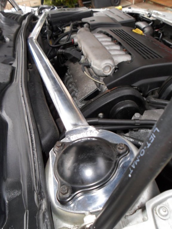

So, bitteschön. Sicherungskasten tiefergelegt und den Deckel etwas gedremelt.
Sieht gut aus.
Schraib dann mal zu den Fahreigenschaften sobald du was bemerkst.

Bei dem großen 'Knick' den das Ding hat (warum eigentlich), dürfte die Wirkung gering sein.
Die Wiechers Strebe (Art. Nr. oben) gibts meines wissens nur aus Alu, kannst sie ja schwarz sprühen ;) Der Knick ist nicht in die Höhe und der effekt ist spürbar, beim schnellen Slalom schaukelt er nicht mehr so stark wie vorher, bodenwellen kommen direkter an, man merkt ob das loch links oder rechts war. Der Komfort geht durchaus noch in Ordnung. In Verbindung mit dem Fahrwerk bin ich jetzt zufrieden mit der Straßenlage, und man hat keinen schweiß mer auf der Stirn wenn man bei nen BAB abfahrt mit schwung die linie korrigieren muss.
Der Knick könnte evtl. was mit dem Saab sein für den das Teil eigentlich ist. Denk mal das nächste dürften im Sommer die Bremsen werden.....erstmal die Riemen machen lassen.
