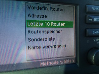

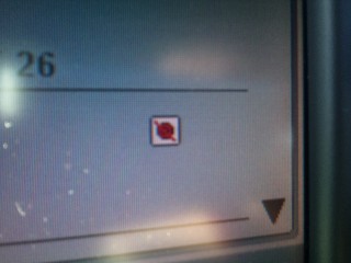

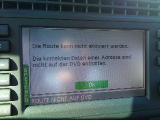

Hab das mit der DVD rausnehmen gestern und heute mehrfach ausprobiert, doch leider besteht das Problem immer noch :-(
Ich hab mal Fotos davon gemacht, dann kömmer auch vergleichen ob dass wirklich der selbe Fehler ist.

Hallo!
Sieht fast so aus,als bräuchtest Du ein Softwareupdate beim freundlichen Saab-Händler...........und wenn ich das richtig sehe hast Du das 300er System drin.........
