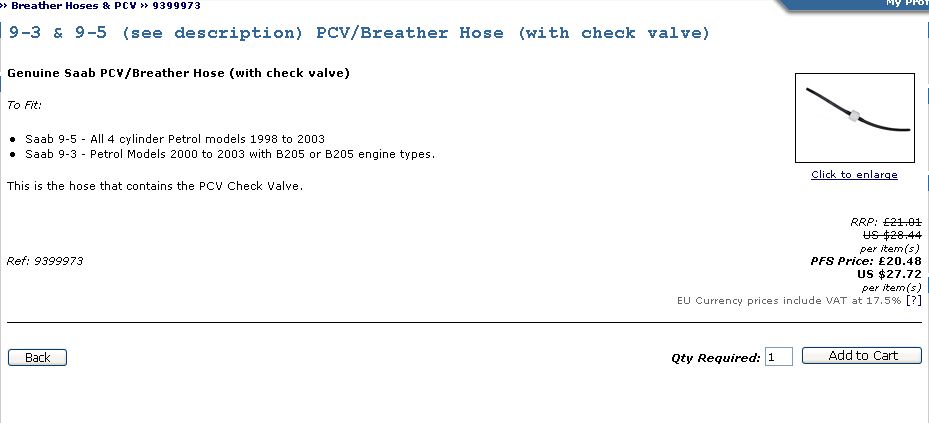

Bräuchte bitte die Bestellnummer von diesem Teil.(Rückschlagventil)
ich möchte gerne das Rückschlagventil tauschen das hinter dem ZKD verläuft. (das weisse)
Ich habe leider gerade kein Bild zu Hand.....:frown:
Der Schlauch läuft von der DK zum ZKD Nippel.
Bei Opel/Saab sagen die man muss den ganzen Schlauch bestellen für 30€.
Auf dem Bild das er mir gezeigt hat (KW-Entlüftung) sah es für mich aber wie etwas anderes aus..hiess auch nicht Ventil sondern einfach Schlauch.:rolleyes:

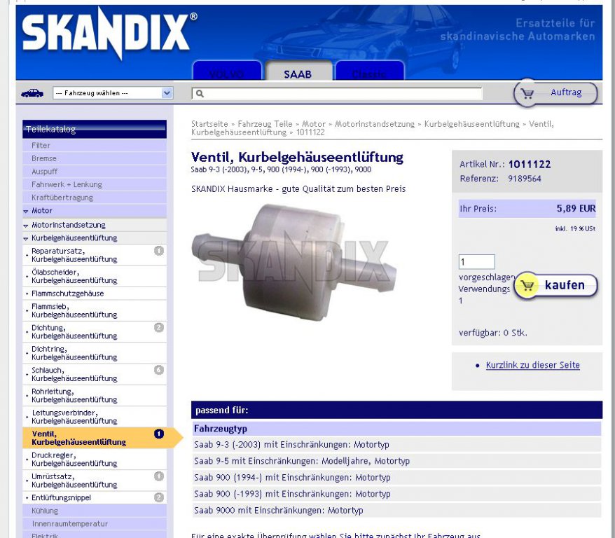

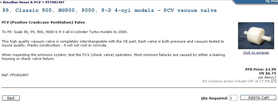

Du sucht denke ich das hier :smile: Gibt es für den 9-3 / 9-5 nur inklusive Schlauch. Musst das Teil vom 9000 nehmen. Ist das gleiche, nur eben ohne den Schlauch :wink: und kost nur um die 5 EURO.
Hallo zusammen!
@ Paulo
Ich danke dir Stefan!:smile:
Dann war das doch das richtige Teil bei Saab......lustig, 25€ für ein paar cm Schlauch....:mad:
