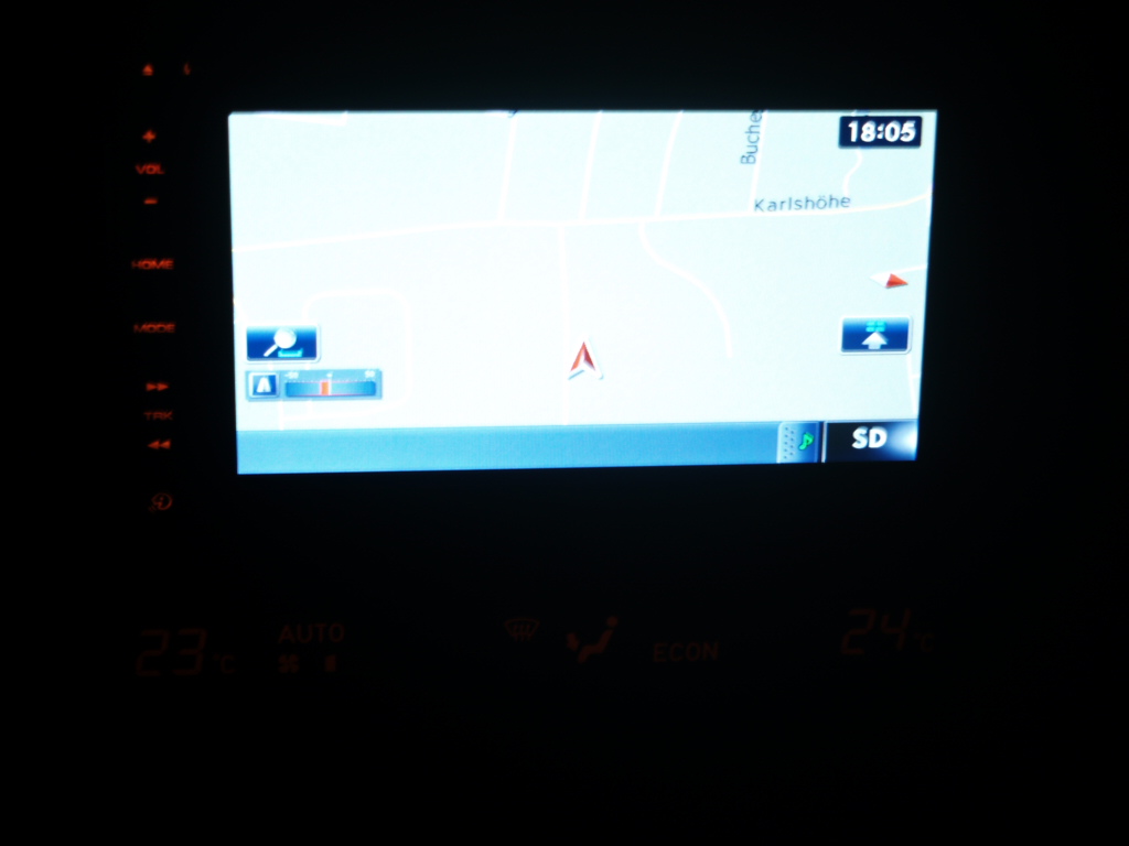

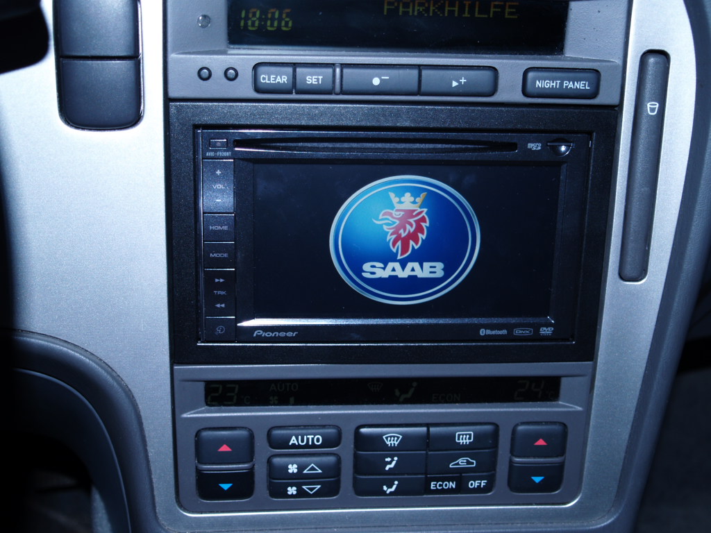

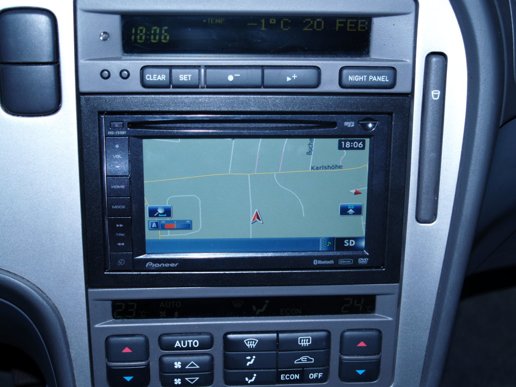

Hier ein paar Bilder des eingebauten Pioneer 920 BT:
[ATTACH=CONFIG]67886[/ATTACH]
[ATTACH]52836.vB[/ATTACH][ATTACH]52837.vB[/ATTACH][ATTACH]52838.vB[/ATTACH]

Ich habe eine Frage zu der Radioblende. Verfügt die eigentlich auch über die leicht konkave Form der Originalgeräte (SID, Headunit, Klima)? Kann man auf den Bildern leider nicht genau erkennen.
