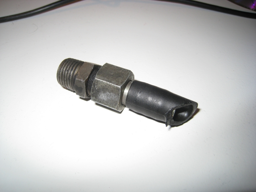

Mit ist gestern beim Schrauben das Eckstück des Anschluss-Nippels der Leitung zum Bremskraftverstärker gebrochen.
(Das Teil, was hinten von der Ansauchbrücke weggeht. Alter brüchiger Kunststoff des Eckstücks.)
Wie liesse sich das reparieren? Bzw. wie kann dieser doch sehr starre Kunststoff-Schlauch gelöst und ersetzt werden?
[ATTACH]51697.vB[/ATTACH]
Warm machen und abziehen/drehen.
Neuen Schlauch rechtwinklig abschneiden, warm machen und draufschieben
Was ist das für einen Schlauchtyp? War heute beim Autoteilehändler, aber die hatten nichts in der Art (fester Kunststoffschlauch) da.
Kann ich den nur bei Saab bekommen? Wenn ja, weiss jemnd die Teilenummer?
