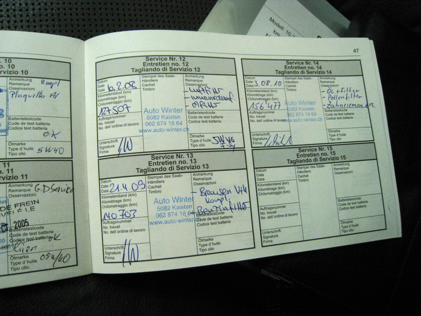

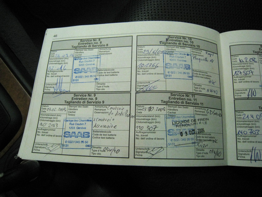

Dann noch das Serviceheft fotografiert und mich gefreut, dass die früheren Besitzer fast alle 10'000 km zum Service in die Werkstatt gegangen sind.
Erst nun zuhause gesehen, dass nicht immer die Öl-Sorte eingetragen ist.
Wurde das einfach vergessen einzutragen, oder wurden da teilweise zu grosszügige Wechsel-Intervalle gefahren??
Daß die Ölsorte nicht immer eingetragen ist, würde ich unter "vergessen" verbuchen. Da wo sie eingetragen ist, betragen die Intervalle hintereinander auch nur 8000-11.000 km. Und da es anfangs immer die gleiche Werkstatt war, würde ich mit an Sicherheit grenzender Wahrscheinlichkeit davon ausgehen, daß kein Service ohne Ölwechsel gemacht wurde. Wichtig auch der Eintrag unter "Service 14" => Zahnriemen gewechselt. Vom Checkheft her gibt es meiner Ansicht nach nichts zu meckern. Habe allerdings noch nie ein 3-sprachig verfaßtes Checkheft gesehen. Ist wohl so wegen mehrerer Sprachen in der Schweiz.

Daß die Ölsorte nicht immer eingetragen ist, würde ich unter "vergessen" verbuchen. Da wo sie eingetragen ist, betragen die Intervalle hintereinander auch nur 8000-11.000 km. Und da es anfangs immer die gleiche Werkstatt war, würde ich mit an Sicherheit grenzender Wahrscheinlichkeit davon ausgehen, daß kein Service ohne Ölwechsel gemacht wurde. Wichtig auch der Eintrag unter "Service 14" => Zahnriemen gewechselt. Vom Checkheft her gibt es meiner Ansicht nach nichts zu meckern. Habe allerdings noch nie ein 3-sprachig verfaßtes Checkheft gesehen. Ist wohl so wegen mehrerer Sprachen in der Schweiz. Was mich interessieren würde: Ist es mit EZ 10/2001 die modellgepflegte Version Mj. 2002? Mir fällt nichts gegen einen Checkheftgepflegten 9-5 Kombi 3,0 V6-t ein.
Der Zahnriemen wurde schon zweimal getauscht. Einmal bei Service Nr.9 (Courroie de distribution) und dann bei Service 14 nochmals (Ford Werkstatt). Das mit den verschiedenen Sprachen kommt von der Mehrsprachigkeit in der Schweiz.

Das Serviceheft wird in sehr vielen Autowerkstätten von "irgend jemandem" ausgefüllt, oftmals von den Mitarbeiterinnen/Mitarbeitern an der Kasse o.ä., diejenigen haben dann oft keinerlei Schimmer von Ölsorten usw und tragen nur das ein, was einfach ist (km-Stand,Datum,Stempel,Unterschrift usw).

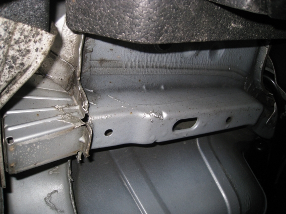

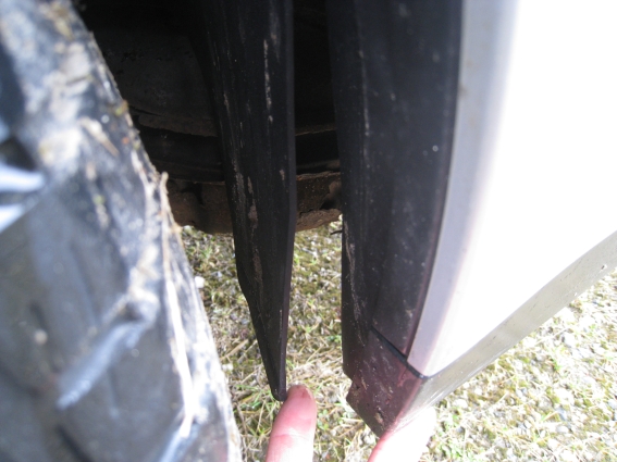

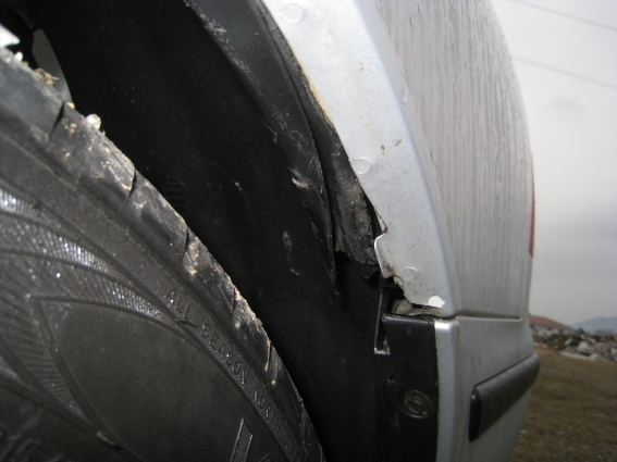

Habe mir heute den Wagen nochmals in Ruhe angeschaut. Ohne einen Händler, welcher dauernd quasselt, wie toll und unfallfrei (!) der Wagen wäre.
Einiges deutet für mich auf einen Unfall am Heck hin:
Der Innenkotflügel, nicht nur oben ausgehängt, sondern unten auch gerissen:

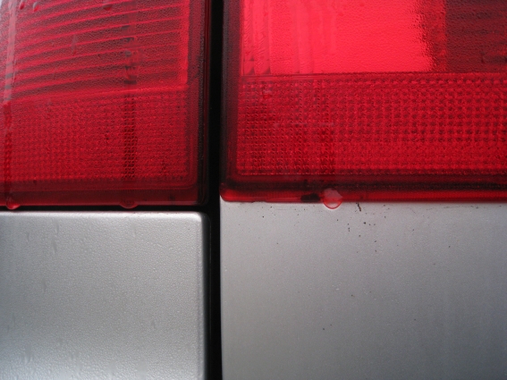

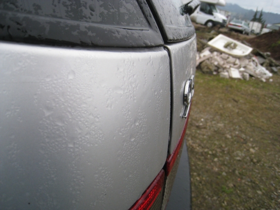

Die Heckklappe ist auf der linken Seite leicht vorstehend, auf der rechten Seite leicht zurückversetzt:
[ATTACH]52082.vB[/ATTACH][ATTACH]52083.vB[/ATTACH]
Versatz auch in der Höhe:
[ATTACH]52084.vB[/ATTACH]

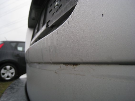

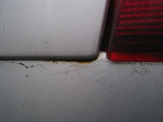

Rost an der Heckklappe?? (ist das eine "übliche" Stelle?):
(was da auf dem Bild rechts noch zusehen ist, stammt vom Drüberfahren mit dem Finger...)
[ATTACH]52085.vB[/ATTACH][ATTACH]52086.vB[/ATTACH]

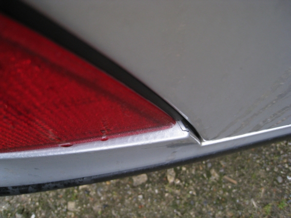

Rechte Seite, beim Rücklicht.
Auch nicht ganz "as usual" (Diese Stelle ist mir schon bei der ersten Besichtigung aufgefallen, daher damals die Frage an den Verkäufer ob unfallfrei. Wurde mit "ja" beantwortet...):

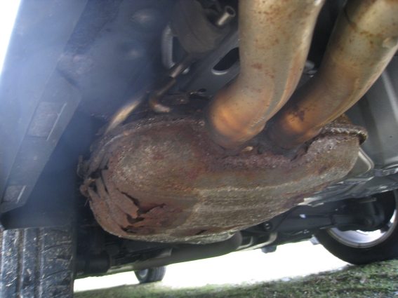

Frage mich, wie die Werkstatt mit dem Auspuff durch den TÜV gekommen ist:
[ATTACH]52090.vB[/ATTACH]
Wohl doch eher nicht... Oder was sagt ihr dazu?

So ein Versatz der Heckklappe ist beim 9-5 Kombi nicht normal. Wenn Dir ernsthaft noch was an dem Wagen liegt, würde ich da mal einen Sachverständigen schauen lassen. Die Roststelle unter der Kennzeichenblende ist beim Mj. 2002 serienmäßig. :biggrin: Da scheuert die Blende auf dem Lack. Meiner fing an der Stelle schon nach 4,5 Jahren an zu rosten.
Gut zu wissen.
Ich denke, es ist besser den Wagen zu vergessen (leider), aber der gleiche Händler, der ihn nun verkauft hat auch den Zahnriemenwechsel ausgeführt. Ich trau dem einfach nicht mehr.
Gute Entscheidung :cool:
Jo, ist wohl besser so... Wer den Wagen mit Blätterteig-Endschalldämpfer und wahrscheinlichem Unfallschaden anbietet, der stempelt auch einen nicht gemachten Zahnriemenwechsel ins Checkheft. :rolleyes: Mein Vertrauen wäre auch dahin. Ich denke in der Schweiz dürfte sich wohl eher ein anderer, guter V6-t finden lassen als in D.
