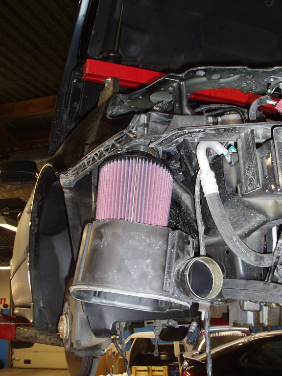

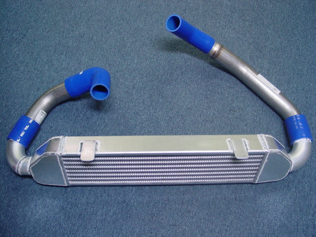

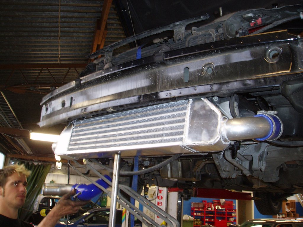

Hab' das, glaube ich, schon mal irgendwo hier geschrieben: Den FMIC gab es von Nordic, und zwar in zwei Größen. Die größere von beiden erforderte entweder das Hirsch-Bodykit oder die Stoßstange ab MY2004. Die etwas kleinere Variante, die ich hatte, bekam man auch in die Modelle bis 2004 und ohne Hirsch-Spoiler verbaut. In beiden Fällen mußte aber wegen der Zuleitung vom Turbo (1) der vom Kühlergrill abgehende Ansaugstutzen für den Luftfilter sowie (2) wegen des Auslasses Richtung Drosselklappe der Schnorchel zur Batteriekühlung (ab MY2002? in unseren Breiten) weichen. Letzterer ist sicher nicht von größerer Bedeutung, aber ohne Ansaugstutzen für den Luftfilter bekommt der LuFi halt keine Luft. Deshalb wird der Luftfilterkasten dahingehend mittels Stichsäge modifiziert, daß er eine nach oben offene Wanne bildet, in die man dann einen passenden Cone-Filter hängen kann. Als nachteilig empfand ich zum einen die Lautstärke des Ansauggeräuschs als auch meine ständige Sorge bei starken Regenfällen und speziell Wasserdurchfahrten (obwohl nie was passiert ist). Vorteil war, daß das Teil immer im Wind hing und auch bei tropischen Temperaturen nie vom "heat soak" befallen wurde. Habe zwar keine Daten, aber die Verbesserung zum Serien-LLK war deutlich spürbar.
Zur Befestigung des FMIC wurde der vordere Querträger angebohrt und der LLK dort verschraubt. Alle Anschlüsse waren passgenau als Alubögen ausgefertigt und mit Silikonkupplungen verbunden.

Hier nochmal ein paar Photos vom FMIC am 9-5. Auf dem einen Bild kann man auch den offenen LuFi-Kasten sehen.
