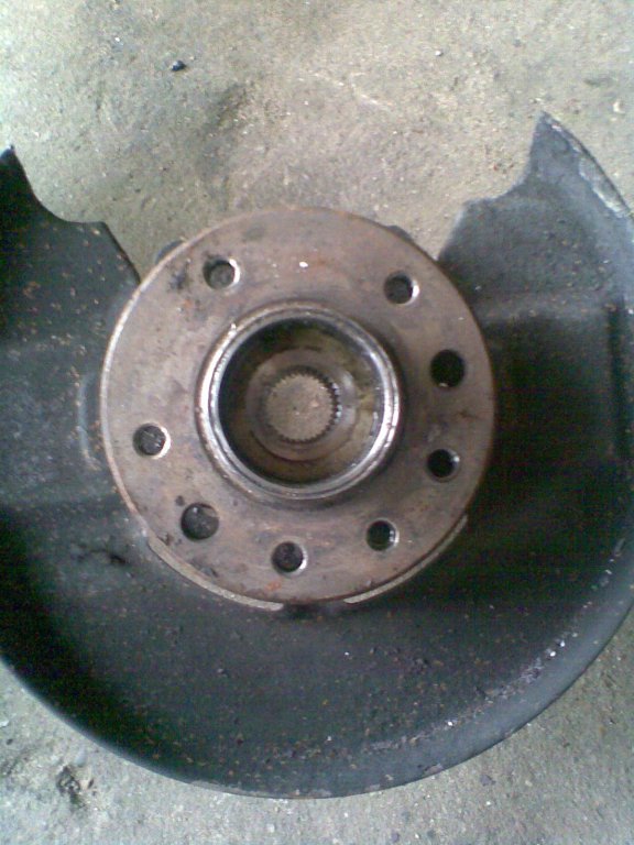

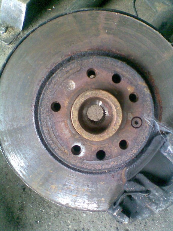

[ATTACH]52143.vB[/ATTACH][ATTACH]52142.vB[/ATTACH]richtig....geänderte klötze und sättel
ich meine das auch die narben nicht passen, also der bremsscheiben innendurchmesser

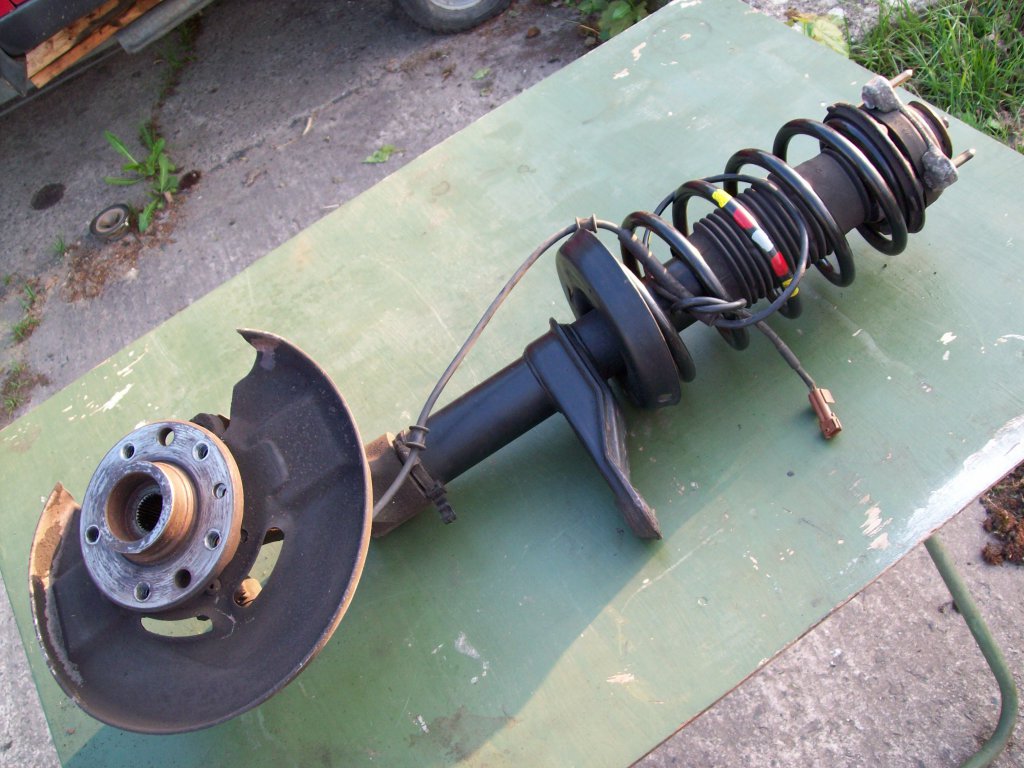

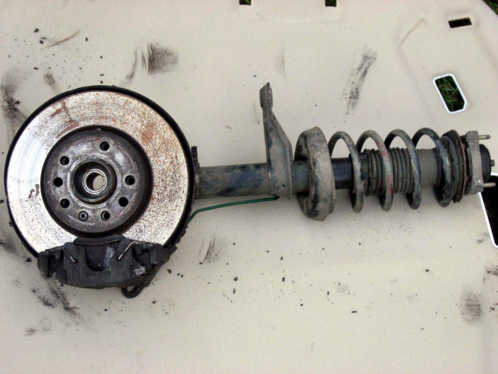

schau mal mittig (radnarbe) ob der Ring volleisen ist, oder aus (optisch) zwei ringen
vielleicht ist beim vergrößern der unterschied auf den bildern zu sehen!
[ATTACH]52145.vB[/ATTACH][ATTACH]52144.vB[/ATTACH]
