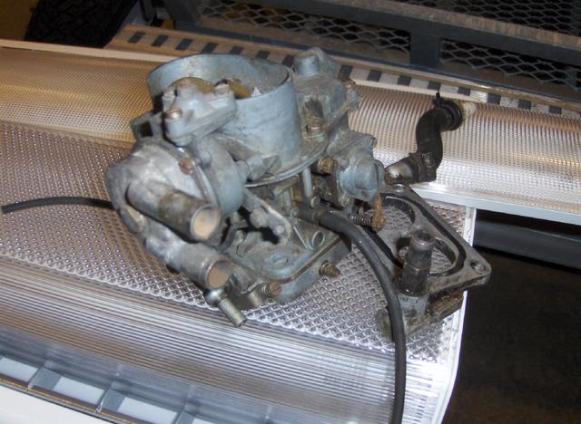

Ein '78 95/96 soll ein Solex 32TDID Registervergaser haben mit Autochoke. Nur CO leerlauf ist einzustellen (kleine Schraube rechtsunten);
[ATTACH]52409.vB[/ATTACH]
