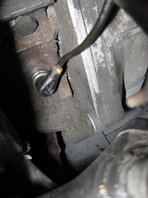

vorn am Motor Richtung Kühler, ungefähr bei 3/4 der Motorbreite nahe am Getriebe

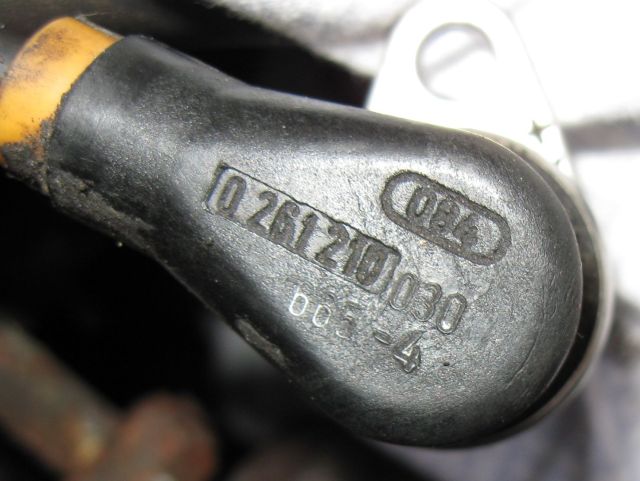

Noch zwei Bilder.
Ging ziemlich schwer raus. Eine T30 hält den Sensor, eine M6 SW 10 sichert das Kabel (zum Getriebe hin)
Waren Partikel dran, hatte aber leider nichts mit meinem Fehler zu tun.
