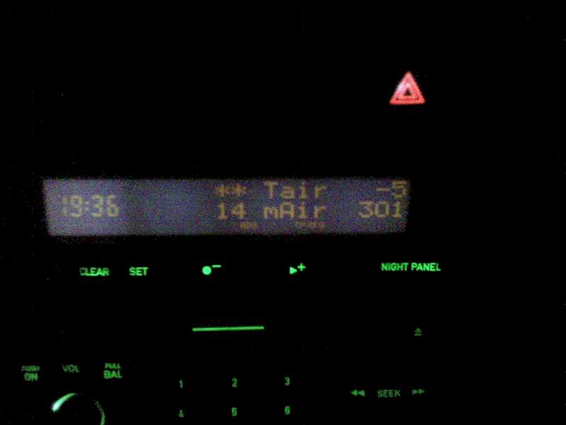

Außentemperatur lag bei etwa -12°C
http://www.saab-cars.de/attachment.php?attachmentid=67625&d=1297930997
Temperaturen in den Hunderten koennen wohl kaum stimmen. Schon mal Stecker gezogen, Kontakte gereinigt?
Guter Vorschlag @sling, danke. Dennoch müsste in meinem Fall ein Fehlercode auftauchen. Dem ist aber nicht so!
Tobi, danke für's Bild. Werde mal Ursachenforschung betreiben müssen. Das muss allerdings noch ein wenig warten, ist bei uns leider schon wieder rattenkalt.....:mad:
